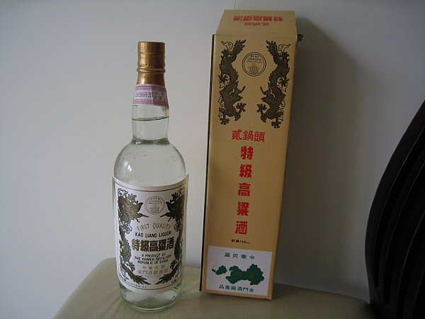

是啊!日前買到一瓶84∼85年0.75的白金龍,叫「二鍋頭」,可是酒精度一樣是58度,卻不是像現在的53度,偏偏就是沒聽過0.6的白金龍有二鍋頭的,那是怎麼回事呢?林老大您知道嗎?

難道以前的二鍋頭還真的裝在0.75的玻璃瓶中,酒精度也一樣是58度,標籤上也沒特別註明是二鍋頭
今年冬天,我來幫你回味一下以前在部隊的美好時光吧,斷了它的塑膠頭吧
