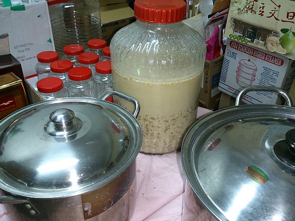

聽說釀酒很簡單. 要釀出美酒則難. 但是不試試怎知道.於是去買了酒麴及蒸餾機(約30公升).
昨天3月8日買了10斤高粱.3斤小麥分別加水煮熟後混合.冷卻至30度時扮入酒麴.再蓋上棉被等候收成.
接下來有人說不能開蓋甚至攪動.有人說2.3天後要攪動加糖水.而且溫度要保持在25~35度之間.
有哪位大大知道嗎?

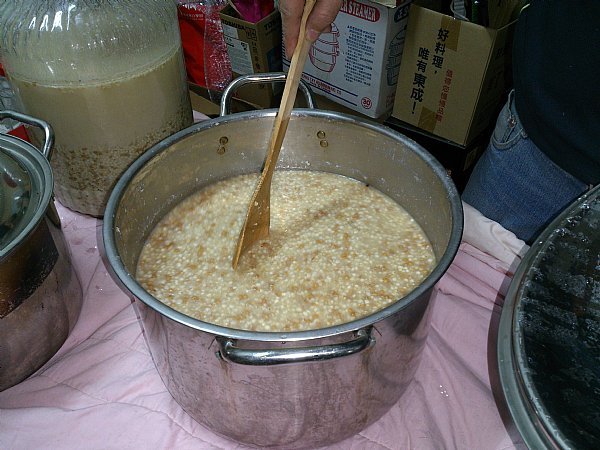

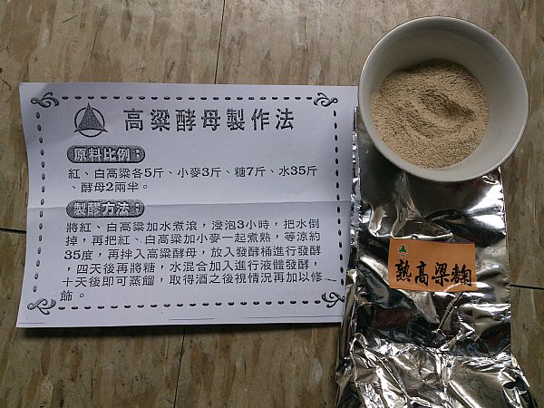

2.根據賣蒸餾器的資料(圖1).把4天前發酵的(圖2)其中1半加糖攪拌(圖3).
期待2.3星期後會有好結果.~~~謝謝觀賞!待續......

酵母??怎麼會用酵母?
建議你還是去找傳統做酒釀的白麴還好一些。用這種酵母再加糖發酵就失去了自釀的意義了。
甲醇的問題,只要剛蒸餾出來的酒頭去掉一些就好,穀物產生的甲醇比水果低多了。

1.這個問題實在是大哉問啊....因為版大沒放上高梁酵母的樣子,所以我不敢確定是哪一種。
ㄧ般來說,市售"酵母"的長相是粉狀的,就像做麵包或優酪乳用的酵母粉的樣子。不過也有可能廠商給他的高梁酵母就是我說的白麴,只是他"取名"叫高梁酵母而已。
兩種的差別....真的有點難回答,因為要解釋清楚我會瘋掉,你可能也會瘋掉。所以我用最簡單的方式大概說ㄧ下,不過只是很簡略而已喔,千萬不要把它當作是完全正確的回答。
酵母是一種具有選擇性作用的菌種,通常不同的酵母會有不同適合的發酵對象。越一般的酵母,越不能消化複雜的醣類,也因此這樣,廠商才會建議需要添加糖,以避免做不出酒來。所以通常酵母釀出的酒較單純,較沒有複雜度及變化。舉個例子,西方的蒸餾酒都是這樣的釀法(所以要進橡木桶增加風味)。
麴菌則是因為環境中的黴菌在穀物上吸取養分所生長的,擁有許多的種類,也因此才會說不同的環境會釀出不同風味的酒。不過市售的麴菌幾乎都是經過特定純化過的菌種。好處是發酵時間可縮短、不易受雜菌影響、釀的酒味道穩定;壞處是風味單純、適用的穀物較受限。

分享ㄧ點小心得,因為高梁不易熟透,尤其是帶殼的紅高粱,所以廠商建議煮滾浸泡後再煮ㄧ次。我覺得不用這麼麻煩,直接高梁浸泡ㄧ晚後,用壓力鍋煮,比較容易透,不是煮完後還有一堆水,這樣很像稀飯....
糖化發酵時(初期)還是要用保鮮膜或加蓋,不然空氣的雜菌容易跑進去增加失敗的風險。

感謝satanwaltz大 分享知識與經驗.本以為很簡單的釀酒.也可以是繁瑣複雜且倚重經驗的工程.
我根本不清楚酵母和酒麴有何不同.
向X山買的(600克250元).當時也沒注意買的是麴卻給酵母製作

大山的吧?!看起來這是磨成粉的麴粉,所以應該不是酵母粉。他是讓你方便拌麴所以先幫你磨成粉。不然自己做麴餅要磨粉,很累...
