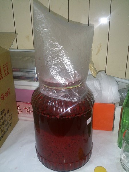

請問不加酒麴可以做嗎?   酒精度大約可以到達多少? (只有梅子 + 糖)
不加酒麴理論上應該是可以做. 只是空氣及梅子中酵母菌含量並不高很難控制只讓酵母菌大量繁殖而抑制其他雜菌的繁殖.所以容易失敗(有怪味或酸掉或發霉)
酒精度大概在20度以內.看發酵控制的好或不好.
酒麴的重量約梅子重的千分之8左右.如果有水果麴最好.充分攪拌後視溫度2或3天先不加蓋而只蓋透氣紗布行有氧發酵.然後就要密封行厭氧發酵3個月左右即可過濾.然後再放個1年熟成.
一般人沒有單向排氣筏.可考慮用雙層塑膠袋加橡皮筋代替. 先用較小的套住瓶口 再用橡皮筋圈住
為了保險起見再用大一點的塑膠袋再次整個套住橡皮筋圈住.如此發酵時塑膠袋會鼓起.氣體會慢慢排出.瓶子不會爆掉.空氣也不易進入(如圖). 以上純屬個人看法僅供前輩參考.

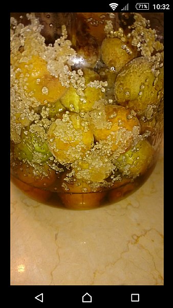

熟梅果/二砂糖  1:0.3  不加麴...
希望都能發成酒...不然糖看起來好像有點多
