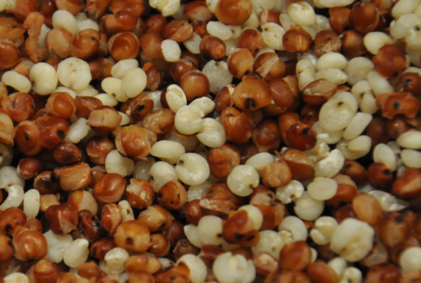

固態發酵第一天,進行翻麴作業。為了讓麴菌長得均勻,同時把接麴時未完全散開的小結塊弄開,我通常會在第一天再拌一次,順便檢察水分是否恰當。
拌好了,盤底沒有水漬,表示含水量沒有問題。拿幾顆高梁吃看看,口感鬆軟略有甜味,表示澱粉酶已經開始作用,目前為止狀況正常。
固態發酵第一天

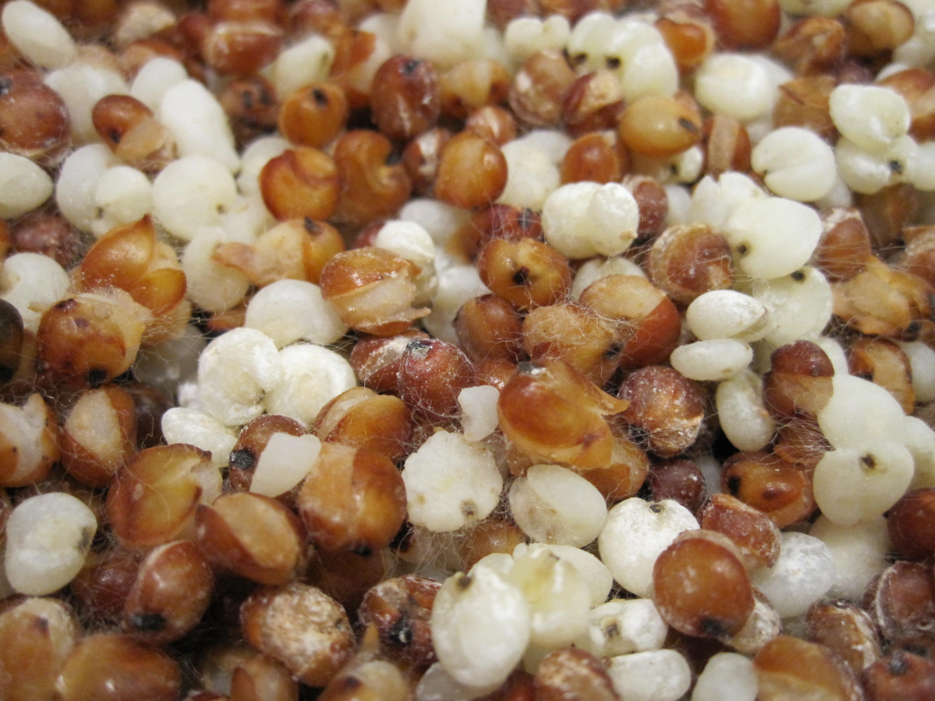

固態發酵第二天,澱粉水解後的糖水氣味,以及麴菌生長的香味(類似麵包發酵或饅頭的氣味)開始產生。這個階段需注意兩個重點:(1) 菌絲生長的狀況、(2) 麴溫。
通常在第二天開始,就能以肉眼看到少許白色像蜘蛛絲的菌絲。如果長出來的菌絲為黃色或橘色或綠色,表示感染到雜菌,失敗的機會很大。
以手觸摸容器底部,低於體溫即可;若高於體溫,則有麴燒的風險(酵母菌被熱死),此時就要進行降溫的動作。
打開綿布觀察,已長出少許白色菌絲,氣味正常。盤子底部溫度和室溫差不多,沒有升溫的狀況,麴溫正常。所以目前狀況順利。
固態發酵第二天

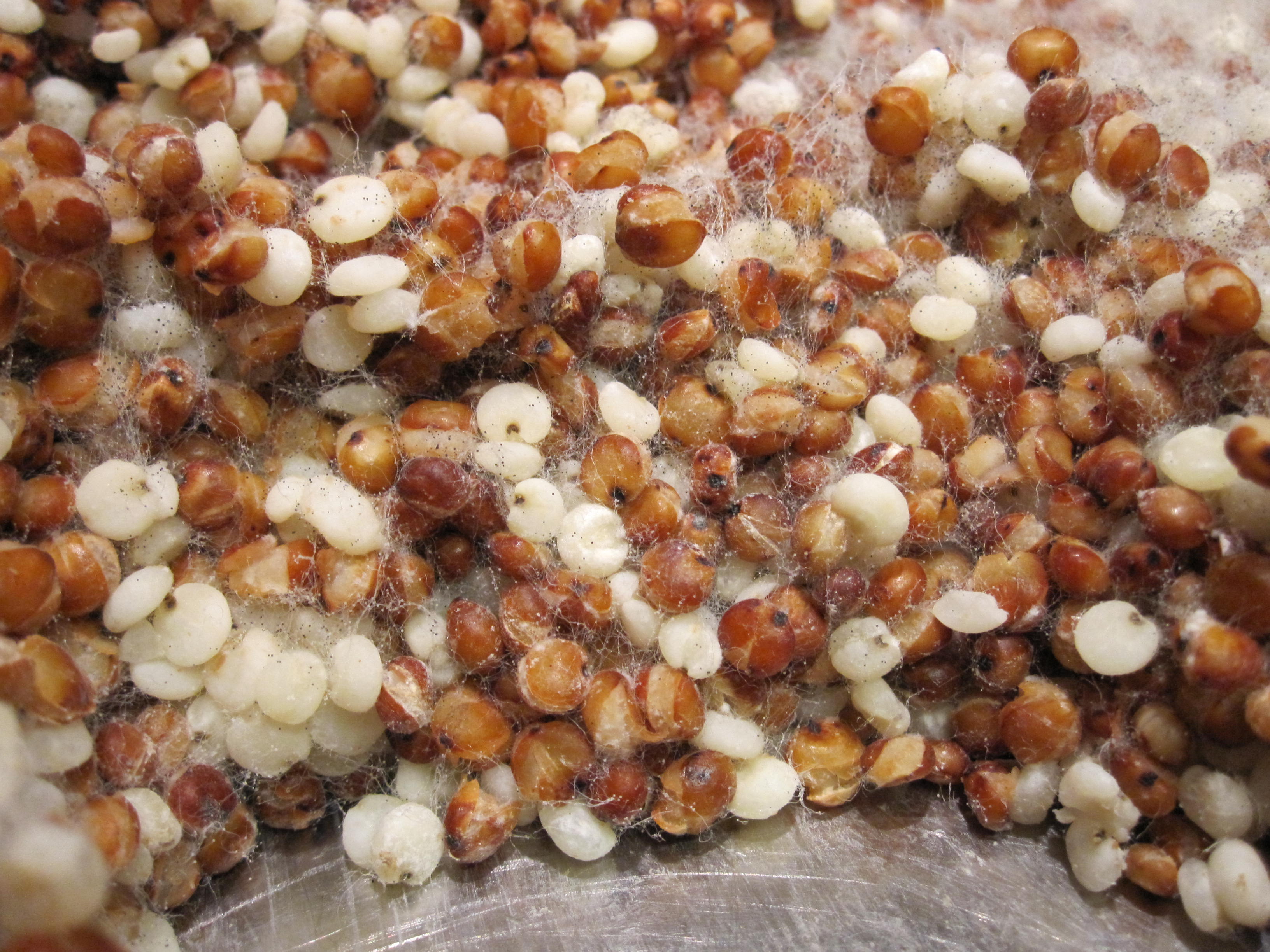

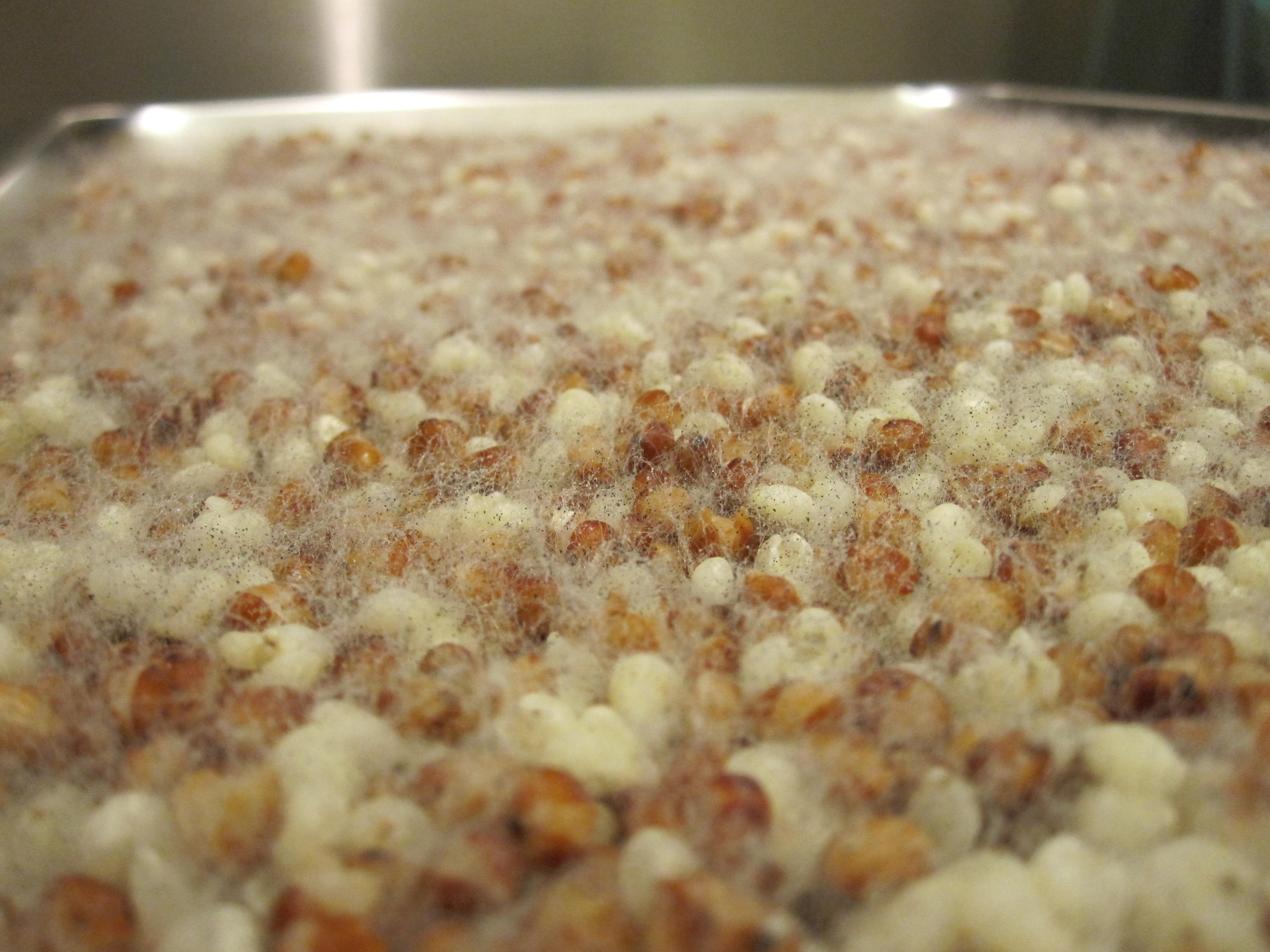

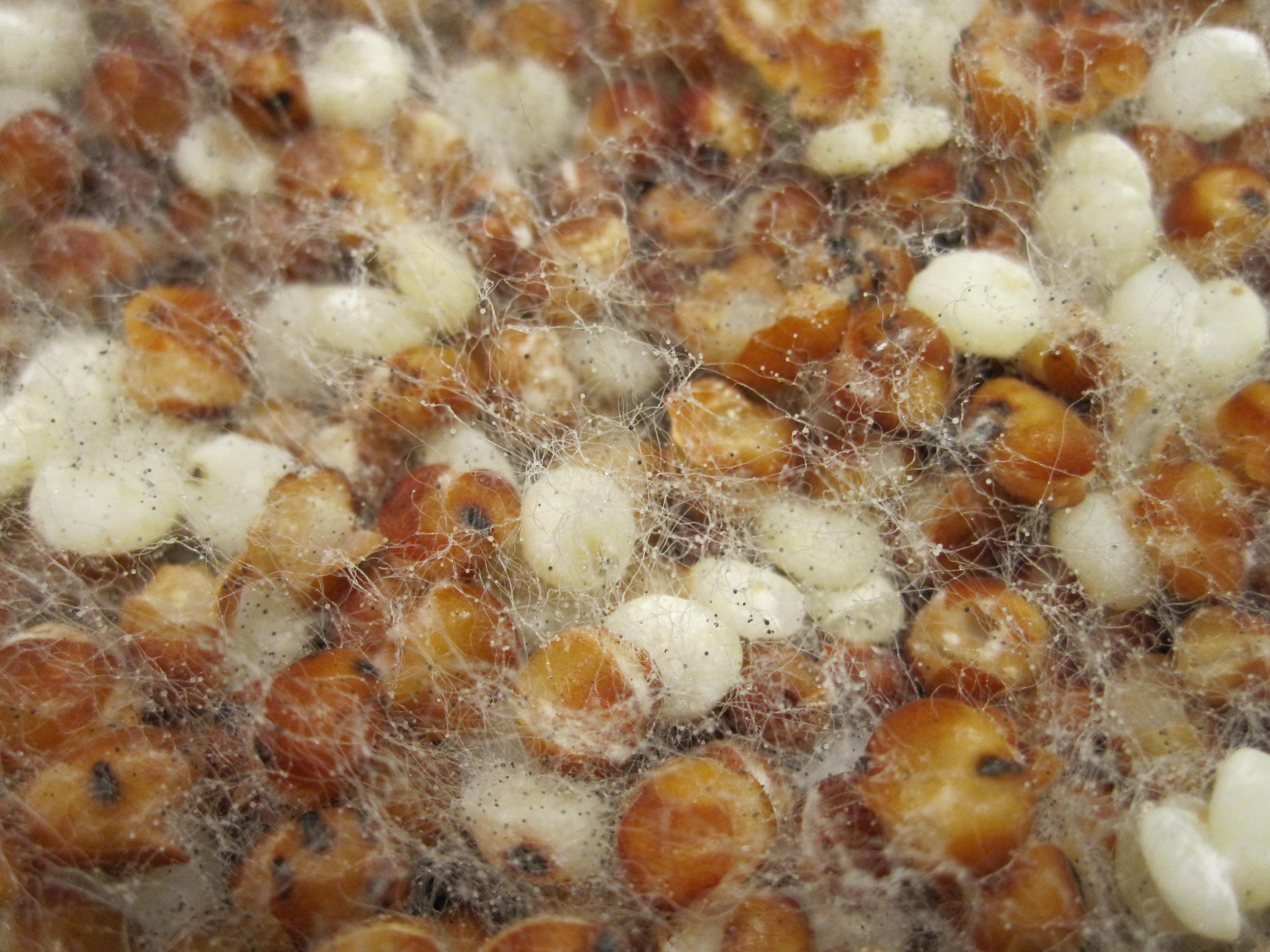

固態發酵第三天,高梁米已經覆蓋上一層雪白的菌絲。
釀米糧酒常用的黴菌有三種:毛黴菌、根黴菌以及麴黴菌。不同的黴菌能分泌各自特有的酵素(酶),其主要功用為「糖化」,即把澱粉分解成糖,然後酵母菌再把糖分解成酒精和二氧化碳。
今天的重點和昨天一樣。打開綿布觀察菌絲,上層的部分生長良好,有些菌絲的頂端已長出黑色孢子。用湯匙挖開觀察斷面,底層的部分菌絲也開始生長,但還沒有孢子。
用手觸摸盤底,溫度只比室溫稍高一點點,表示酵母菌還沒開始作用。
黴菌生長需要氧氣,為了讓菌絲分佈更均勻,增加透氣性,今晚再進行一次攪拌的作業。
固態發酵第三天,菌絲快速生長
部分菌絲頂端長出黑色孢子
底層菌絲生長良好,但還沒長出孢子
