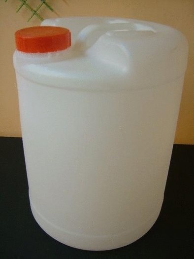

大大~~請教一下用這個桶子來做發酵桶不知ok不ok????

不好!!
開口小不好清洗!!

這種桶子記得好像不耐酸和醇類所以不太適用吧!
有看過一種耐醇類的可是蓋子的洞口又太小不好清洗(做生啤酒用的桶子)
所以後來我還是選擇傳統的玻璃罐…缺點就是重了點。
