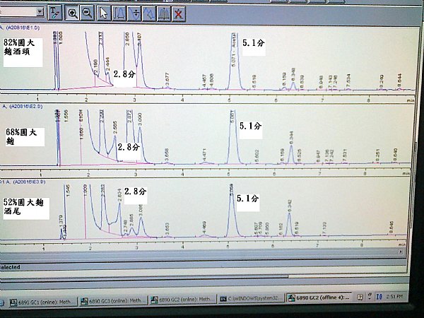

我去年有拿一瓶圓大麴蒸餾...收集酒頭50%...請朋友測一下組成變化....
請看下圖...
由此圖形...我會推論失酒50%後的圓大麴酒精度計會顯示為52%...
(室溫自然氣候下...大概要等30年才會失酒50%吧......)

大大好,小弟略有不同看法请指教,大大的条件是在蒸馏下,水与酒精共沸,小弟认为如果常温条件,失酒部分可能以酒精为主,小弟家里有一支5,60年以上的威士忌,失酒接近一半,最后铝皮木塞腐朽,打开一喝,全无酒味,变成香水一支
山野行者
評價:+194-0
帳號:xb2026
推薦: 發表數:174 回應數:4,383 最近登錄時間:2026/07/31 16:55:36 IP:118.171.72.*
我相信...雖然大麴酒尾酒精度顯示52%....
但口感比38%高粱還沒勁...
應該是美味物質大都是沸點較低...跑掉了...

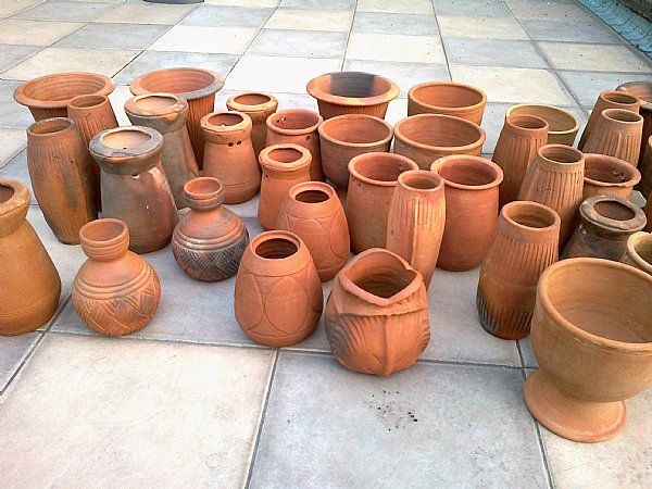

女王帶回了幾十個陶甕...是印尼材窯燒的...
朋友送她做手工藝用的...
我怎麼看它都像酒甕...
趁她不注意...ㄎ一ㄤ 嘞幾個暗槓起來...
認真清洗曬乾...準備甕酒了...

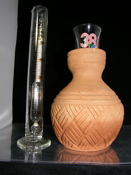

 那一瓶亂調忘了配比好辣的酒...終於要上斷頭台了...
雖然清洗的時候已知道會透濕...但作個小實驗又用不了多少酒....
特地量了酒度與CC數...倒入甕中開始試驗了....
30分鐘過去...酒甕漸漸變色...夜晚...淡淡的酒香伴我入眠....
 經過一天...驗收成果的時候到了....
倒出一量...ㄚ娘喂...失酒40%....酒精少3度...
"快速甕酒法"會有成效嗎?...讓我們喝下去.....
甕酒前:酒精60度...入口濃烈...尾段中辣...
甕酒後:酒精57度...溫順一點...尾段變小辣.....
得到的經驗是...這個不適合當酒甕...變化不明顯....

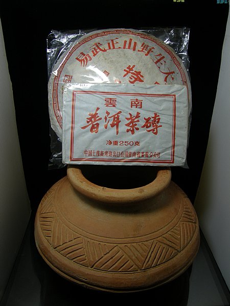

但透氣性這麼好.......
放普洱應該蠻適合....找一個大一點的繼續給它甕下去....
大小不同的甕...
小天使開始偷喝...
可以甕普洱嗎?....
