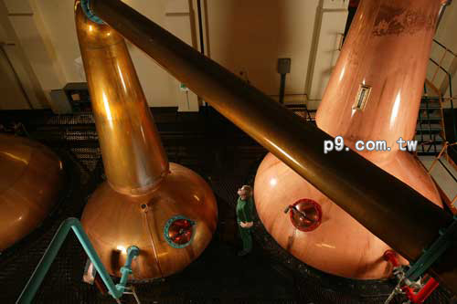

蒸餾Distillation
經過發酵後的酒膠,置入於蒸餾器中加熱,酒精於是開始揮發,經過蒸餾器上端溢出,在由冷卻器來凝結,麥芽與榖類的蒸餾方式不同,麥芽所使用的方式為單一蒸餾法,以單一蒸餾容器進行二次蒸餾,並在第二次蒸餾後,去除初期所收集的酒精,及蒸餾後最後的酒膠,只取中間的酒心部分作為威士忌;榖類製成的威士忌則採用連續蒸餾法,也就是採用兩個蒸餾器,一次就連續進行二次蒸餾過程。酒廠對於酒心取得使用比例均為不同,一般比例在60%~70%之間,但也有酒廠為了製造高品質的威士忌,只取15%~20%酒心來製作。

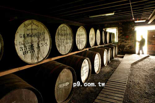

熟成裝桶Maturing
剛完成蒸餾的原酒,酒精濃度約在60%~70%之間,這就是所謂的新酒,該無色味道刺鼻,這些新酒必須經過陳年的過程,才能稱之為威士忌。將原酒置放於橡木桶中至少三年以上,經由橡木桶吸收了各類的香氣,口感也將變的較為柔順,酒色也呈現琥珀色,酒精濃度也再存中揮發而降低。存放原酒的橡木桶,若曾經儲存其他風味的酒款,會使得後來的原酒吸收桶璧內香氣,產生出特殊不同的風味。

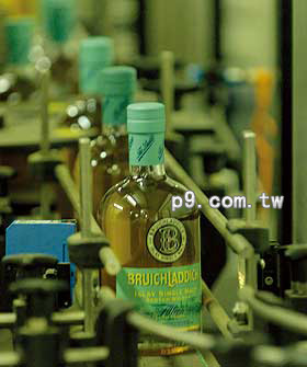

裝瓶Bottling
調配的完成,有些酒廠還會再行過濾一次,去除雜質;有些酒廠則是強調保有原有的風味,在裝瓶前不再過濾。在此時,風味絕佳的威士忌已經產生,裝箱上市,待價而沽。
