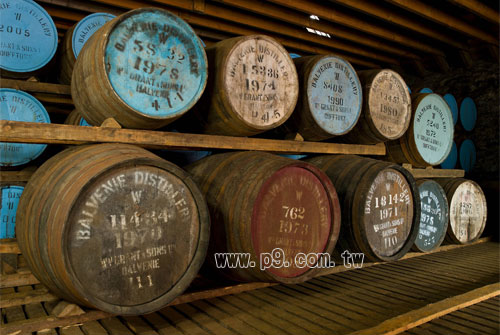

用來儲藏威士忌的酒桶,主要有雪莉桶(Sherry Cask)、糖蜜舊酒桶(Puncheon)、豬頭桶(Hogshead)以及波本桶(Bourbon Cask)四種。 種類 由來 容量 特徵 雪莉桶
Sherry Cask 與Sherry Butt同義,語自拉丁文「大桶」一詞,用來儲藏、陳年西班牙雪莉酒,為威士忌產業最常使用的木桶類型。 約480~500公升 以歐洲橡木桶製作,創造出偏紅琥珀色澤的酒液,香氣豐富,潛藏濃厚而的水果味。 糖蜜舊酒桶
Puncheon 因為長條橡木材短缺,才應運而生這種矮胖型的酒桶,較雪莉桶低矮些,也用於儲藏啤酒或蘭姆酒,可打造威士忌風味桶。 約350~500公升 適合長時間熟成使用,能夠造就出深遂而成熟的風味。 豬頭桶
Hogshead 語源來自古荷蘭語,據說,桶子的重量與一頭豬相當,俗稱豬頭桶,容量約莫是雪莉桶的一半,白蘭地、波特酒也使用此桶。 約230~300
公升
美國白橡木或是歐洲的橡木製成,蘊釀出甘醇、華美的風味。 波本桶
Bourbon Cask 一般來說,新酒桶用於美國波本威士忌的熟成,即稱為波本桶;法律規定上,美國的波本威士忌必須使用新桶熟成,而蘇格蘭或日本威士忌則習慣用舊桶。 約180~200公升 由美國白橡木製成的波本桶,酒顏色呈咖啡色,如同香草般的風味以及柑橘系的香味。

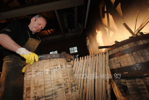

橡木酒桶,這個堪稱完全不需要一根鐵釘完成的藝術品,令人讚嘆的的匠心獨具,維繫了百年來威士忌的淬煉與釀酒人夢想的實現;認識其構造,大概由下列幾項元素所組合而成:
【一】側板
運用數塊木版組合而成的木桶側版,製桶工人必須將徹板刨到完全密合而不漏,由技術人員細心組裝以達到無縫隙的理想境界,如此,可以避免在儲存威士忌時的蒸發以及滲漏問題。 關於「側版」
仔細觀察橡木桶可以發現,西班牙所產的英國櫟顏色偏紅,木材夠造有較多結,因此製成的酒桶側板有些微的起伏甚至扭曲。
反觀,木材顏色較為白淨的,是使用白橡木製成的美國橡木統側板,相較之下顯得平直許多,紋理也細緻得多。
西班牙橡木桶含有高比例的丹寧(Tannin),裝桶陳年後會影響威士忌的味道與香氣,賦予堅果、蘋果、杏桃及肉荳蔻的特性;反之,美國橡木桶則帶有香草、奶油、椰子及香蕉等溫暖調性。
【二】鏡板
以5~6塊木板拼版並截出圓形,經燒烤後塗上石蠟,將之與側板一同組合,一片片組合成正確且典雅的形狀,還要確保完成的木桶容量正確;一般來說,釀酒師會將威士忌桶陳的訊息紀錄在鏡板上。
【三】金屬箍
酒桶完全沒有使用螺絲、釘子或黏膠來接合,因此,並不怕金屬氣味滲進酒裡面,在進行組裝酒桶時,會使用到金屬箍來固定側板,讓完成的酒桶成型且更為牢固,宛如孫悟空的金箍咒一般,緊緊扣住絲毫不鬆懈。
【四】暗榫孔
當酒桶製作完畢後,別忘了在桶上某處以鑽頭呼呼運轉穿鑿一孔,形成木桶的洞口,在以木栓塞註,方便日後在桶中陳年的酒能流出裝瓶。

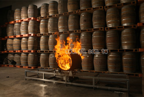

【五】燒烤木桶內側
彎曲橡木要使用火,同時也在木板上留下燒烤的痕跡,協助烈酒穿透橡木。除此之外,波本桶的內部會也進行烘烤或燒烤,三種程度的燒烤層讓威士忌能夠滲進木頭中,燒烤讓烈酒可以接觸到木桶中有益的特性與風味。
烤桶工藝 炙焰創造威士忌極致口感
美國製桶場一般提供三種不同程度的燒烤 - 輕度、中度與鱷皮狀。最重的燒烤程度自然是鱷皮狀,因為會在木頭表面留下方型的燒烤形狀,不禁讓人聯想到鱷魚皮的模樣。

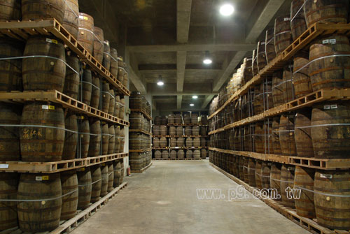

在蘇格蘭,用來陳年的酒窖類型主要有兩種:一種是堆積式酒窖,一種則是層架式酒窖。堆積式酒窖是最傳統的酒窖類型,層架式則是最普遍使用的類型。
一、堆積式酒窖(磚造式)
堆積式酒窖是一種低樓層的石頭或磚造建築,有厚牆及石板屋頂,這種類型的建築可以確保酒窖內部的溫度維持穩定,而泥土地板則有讓濕度增加的效果,在這種相對低矮的建築裡面,酒桶通常只會被堆到三層高。
因此,上下酒桶間並不會出現明顯的溫度差異,結果就產生較緩慢而從容的熟成效果,堆積式酒窖的容量,一班都限制在幾百個酒桶之下。
堆積式酒窖是最傳統的一種陳年酒窖,也是蘇格蘭麥芽威士忌蒸餾廠的特色,同一地點比鄰的堆積式酒窖,彼此通常會有不同的微氣候差異。
二、層架式酒窖(開放式)
業界最廣泛使用來陳年威士忌的酒窖類型,這種類型的酒窖往往容量超大,可以儲存數千個酒桶,在愛爾蘭、蘇格蘭、美國肯塔基州、加拿大及日本都有使用。
使用的多層的鐵製層架,可以處理多達兩萬個酒桶,相較於堆積式酒窖,更會讓酒窖內的溫度更容易隨著季節變化,而酒窖上層的溫度變化又遠比下層來得大。
層架式儲酒倉庫 溫度隨樓層遞增
關於「溫度的影響」
蘇格蘭所有的陳年酒窖,因為蒸發作用,使得目桶內的酒每年或多或少都會喪失一部份,這也意味著酒精濃度會緩慢下降,磚造式酒窖比開放式酒窖有更好的隔熱效果,溫度變化有所侷限,降低了對熟成的衝擊。
傳統上,波本威士忌的酒桶會在酒窖中移動位置,確保溫度維持恆定。然而,產品的一致性通常是藉由混合不同層架熟成的威士忌來達成,陳年過程也可以加熱來控制。

【五】燒烤木桶內側
烤桶工藝 炙焰創造威士忌極致口感
