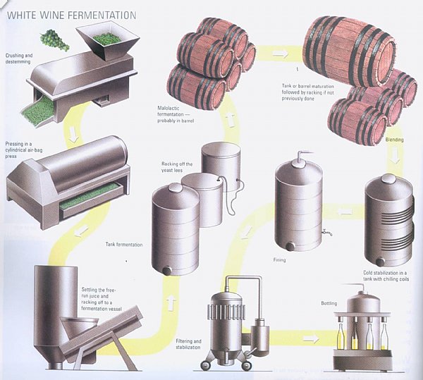

首先,因為白葡萄的果皮較薄,因此在種植的過程中容易因為外力的影響而受傷、腐爛。加上採收下來的白葡萄容易因為日曬而氧化或是被曬熟,因此酒廠為了降低損失,通常都在夜晚以機器進行採收。在葡萄採收之後會添加二氧化硫,主要是避免葡萄酒氧化或是感染壞霉菌,因為二氧化硫有殺菌並抗氧化的雙重功效。硫磺在釀酒房中的地位是不可或缺的,但也要小心不可添加過多的硫磺以免得到反效果。
送到酒廠的白葡萄通常都會連梗帶皮一起送進壓榨機中榨汁,但若有香氣不足的品種,釀酒師通常會在榨汁前先將葡萄壓破,再連皮一起放入酒槽或是密閉的酒桶中浸泡,以釋放果皮中所含有的香氣。當葡萄一經過榨汁的手續後,葡萄汁與果皮、種子等渣滓便分道揚鑣。之後葡萄汁會經過許多到手續,冷卻、淨化、過濾等,但目前有許多釀酒師為了保存酒的風味,都盡可能的省略這些手續。
皆下來葡萄汁將近入發酵階段,此階段可利用天然或是人工的酵母進行發酵作用。而發酵作用要控制在攝氏5至30度之間,持續數週或是數個月。完成之後,不甜的白酒會在進行乳酸發酵,是一種天然的生化作用,經此作用後酒液中的蘋果酸會轉變成為口感較為豐富的乳酸。至於需要藉由酒酸來維持清爽口感的甜白酒,則會加入硫磺以防止酒液產生乳酸發酵。
在白酒發酵過後緊接著便是進行淨化、過濾及裝瓶的程序,這些程序通常在葡萄採收後的數個月內會完成。較為精緻的酒則會在經過十八個月的熟成過程,且大多在橡木桶中進行,然後才做過濾處理。在裝瓶之前,可以添加少量的硫磺以防止葡萄酒在熟成過程中產生氧化。
文字參考:http://www.shoppingcart.com.tw/shoppingblog/?cat=110
圖片參考:衛斯理大大的講義~

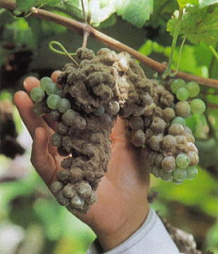

世界上僅有少數地區擁有釀造貴腐酒的條件,首先,葡萄園必須有天然貴腐霉(Botrytis cinerea),在葡萄成熟的季節,因為空氣中的溼氣,貴腐霉附著在葡萄上開始生長,貴腐霉菌絲穿透皮層,鑽出小孔,再將果肉水分吸出,而當葡萄萎縮成類似葡萄乾時,多酚消失,留下甘油質及濃縮如蜂蜜糖汁般的汁液。當塵霧瀰漫的時候,貴腐霉充分的生長,到了午間,則必須有充足的陽光降低空氣濕度,讓葡萄中的水分蒸發。重點來了!若溼度過高,且陽光不足,貴腐霉又會轉變成灰霉菌,造成醋酸菌入侵,讓ㄧ整年的努力毀於一旦。
成熟後的貴腐葡萄,越慢採收一天,風險就越大,下雨降低葡萄糖份含量及各種動物的覬覦皆是其中的風險。而採收貴腐葡萄更是花費人力(尤其是德國產區,因為葡萄園傾斜角度過大),因為每個葡萄的受腐程度不ㄧ,需要採收者分次採收,通常10~20人採收一整天也只能釀出500ml的貴腐酒!!!乾縮的貴腐葡萄,並不像一般的葡萄酒汁液豐腴,平均每株葡萄樹只能提供100ml的量,一瓶375ml的貴腐酒,需要用掉4棵樹的果實(375是半瓶,大概是我們在喝的珍珠奶茶的4分之3!!),收成差的年份,甚至要20幾棵樹才能量造成一瓶....滴滴珍貴,還不足以形容。
因為風險過高,貴腐酒並不ㄧ定年年出產,運氣不好的年份,甚至一整間酒廠都產不出一瓶。因為糖分過高,酵母難以將葡萄汁吸入體內而轉換成酒精,有時酵母本身水分被吸出細胞壁,讓活動力被大大降低,因此貴腐酒在發酵速度極慢,通常耗時數個月或一年多。
通常釀造貴腐酒的品種為:Semillion、Sauvignon Blanc 有時加上Musecadelle 調配,因為紅葡萄皮層較厚,菌絲難以穿透,所以用紅葡萄做成的貴腐酒相當相當稀有。
文字分享:http://blog.yam.com/tommy0497/article/15119925
