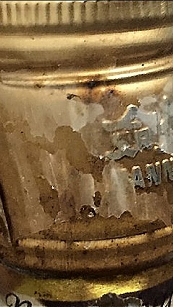

是否有大大發現,目前雷標版本的封鉛比以前無雷標版本的封鉛容易黑頭呢?
目前雷標版本的封鉛若是會流手汗的人直接觸碰,過不了幾個月就會出現一枚擦不掉的黑指紋在上面,而無雷標版本的封鉛則不會有這種情形,究竟為什麼會這樣呢?
從封鉛背面可以明顯發現金屬色澤明顯不同,在EDS分析下可以發現無雷標的封鉛是純錫,而雷標版本的封鉛是純鋁,這樣就大概就可以解釋為什麼目前雷標版本的封鉛不容易保存了...(活性:鋁>錫)
至於為什麼要把封鉛從錫換成錫呢?看看國際金屬價格就知道了...
2018/02/22 鋁、錫成交價格
鋁:2185 美元/公噸
錫:21575 美元/公噸

海運時貨物不是直接放在甲板上暴露在海風中吧?封鉛表面的漆不是電鍍的喔,因為那層漆不導電,至於漆的厚度和成分我還沒分析,所以我也不敢下定論。
另外附上SIGMA Parafilm的產品規格供大家參考
https://www.sigmaaldrich.com/content/dam/sigma-aldrich/docs/Sigma/Product_Information_Sheet/1/p7668pis.pdf

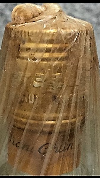

大草原
評價:+117-0
帳號:ab135826
推薦: 發表數:66 回應數:693 最近登錄時間:2024/08/21 13:32:11 IP:223.138.141.*
感謝專業分享...中酒區看到的圖,可以說明為何不能包住瓶蓋...

痾...據我所知應該是沒有什麼材料是完全氣密的,就算是金屬在高溫之下氣體都能滲透了(滲炭、滲氮),高分子材料更不用說了...
我來翻譯一下SIGMA的P膜性能好了
產品描述
透氣性(滲透率校正到760毫米的壓力):
氧氣:每平方公尺24小時擴散150 cc
二氧化碳:每平方公尺24小時擴散400 cc (均在約22.8℃,50%相對濕度(R.H.))
水蒸汽:每平方公尺24小時擴散0.88 g(在37.8℃和90%R.H.與乾燥劑)。
