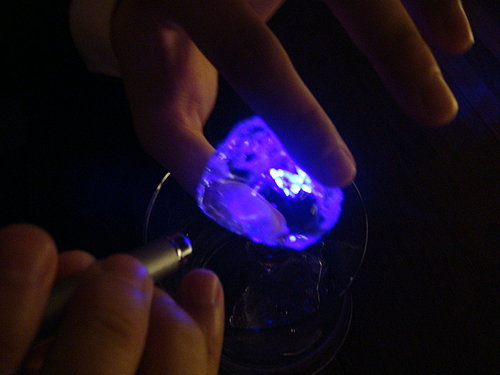

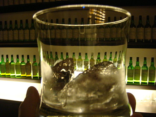

圖出爐嚕~抱歉~因相機借出所以用手機拍畫質差了點~請各位大大見諒^^"
角型冰塊1
角型冰塊2
球型冰塊1
球型冰塊2
球型冰塊3

白龍大 您可稱得上是冰塊達人了 您做的冰塊真的晶瑩剔透 厲害

挖賽~~這位大哥對你做的冰塊只有驚嘆阿!! 讓人知道做冰塊也有那麼大的學問呢! 建議你有個兼差囉~~可以做『達人宅配品酒專用冰塊』囉 ^___^

呵呵~是各位大大嗯甘嫌~小弟本來就有在做品酒用冰塊但是還有很多地方沒克服(完美度~行銷方式~產量~配送)再加上小弟這陣子都在開發就品15分宅配到府的通路服務也沒啥時間做冰塊~因為這種冰塊成本高(需用到低溫宅配)所以也是看人用~一般彰化店家基於成本問題基本上是不會去使用這種冰塊~所以模具跟機器才被我丟在倉庫~這次看到迷你酒大大發這篇文才被小弟又翻出來製作哈哈~如果各位大大有興趣的話可以跟小弟連絡唷^^([email protected])

CHANG大~因為小弟使用的設備比較複雜~需要用到一些特殊器具(以前人家蒸餾米酒那種漏斗鍋)~五金行或許會有~裡面放逆滲透過的水~電解水也可~然後把它蒸成水蒸氣會自動流到另一個鍋子~這個流程要重複兩次~水出來之後還要煮沸把裡面所有氧氣煮出來~含氧量越低越沒氣泡~最後的重點就是需要一台冷凝器~製冰模具上面要開直徑一公分小洞(方便冷凝針垂直插入而且要留空間讓殘餘空氣在凍結過程跑出來)~等冰塊成形之後冷凝針拔出(須調到10度左右放約30秒才有辦法拔出~不然冰塊會跟針黏在一起)拔出後會有殘留一條直徑大約0.25公分長度貫通整個冰塊的柱狀細縫~這時候再拿針筒把水注入丟到冷凍庫讓他那個縫結合填補縫隙就好~溫度控制也很重要喔~先讓他以8度冷卻11個小時之後再用0度保持48個小時最後再用零下6度放13個小時(很費工而且一顆我才賣15塊~我自己也不知道賺在哪哇哈哈)不過說實在~看到朋友或客戶在品嘗酒可以使用我的冰塊實在是有種成就感~這就是我的製冰原動力^^"祝大大製冰愉快唷
