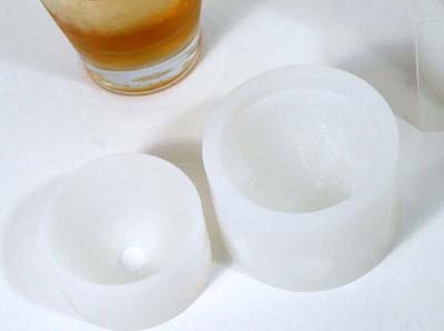

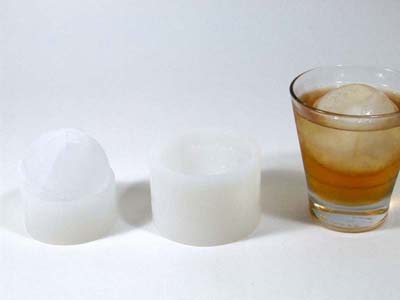

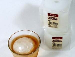

補一下無印良品製冰膜的圖~說實在ㄉ~不好用製出來整顆都白華~各位大大參考看看

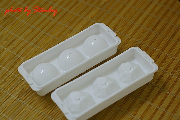

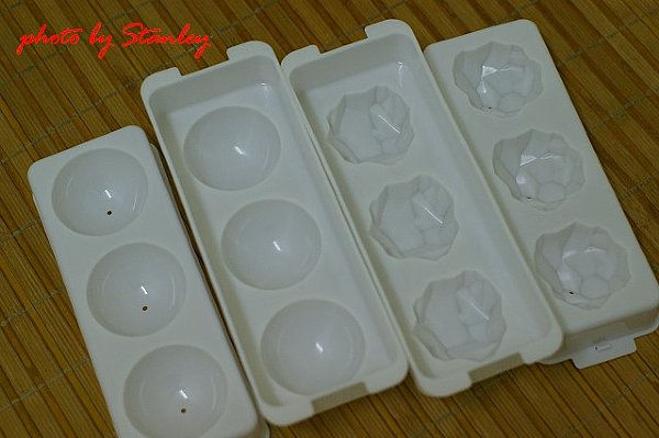

我也是常加冰塊飲用,有陣子是用大創生活館買的製冰盒, 像照片所示,可以做出直徑約6cm大吧! 不過後來有點懶,就做一般長方形的只是尺寸較大些, 說實在大創生活館的製冰盒種類實在是不少,而且通通$39, 無印良品南部好像沒有,而且那圓形製冰器玩意真是不便宜...

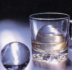

補個圖~這是台北某冰商製出完美冰塊~小弟望塵莫及~不過小弟ㄉ冰塊已經開始著手製作~大概6月4號可以po上圖片
