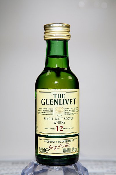

 ISO-100,ev值+1..拍出來是這樣↓
(這些連結照片應該有EXIF,會看EXIF的可以瞄一下)
  IMG_2663-2
另外.. 如果沒有自訂白平衡,用LED燈拍出來會是偏冷的藍色↓
  IMG_2662-2
拍出來如果酒標太暗,可以在箱子前面左右兩邊,
用A4白紙反射一些光源去補酒標的亮度。
