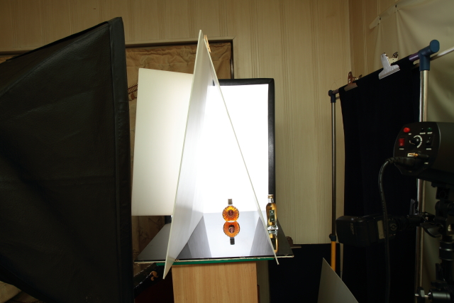

三、白底倒影part-2
這是另一種白背景倒影方式,用"黑色亮面壓克力底板",
對!沒錯!沒有打錯字,你也沒看錯..
用黑色壓克力拍白色背景加倒影..
這種倒影方式,非常清晰,甚至比白色壓克力倒影更清楚!
設定如下圖↓(1)
背景是一整個小棚燈+方型柔光罩。
底板是黑色亮面壓克力。
小樣左右兩邊是白色珍珠板,夾成一個三角形山洞空間。

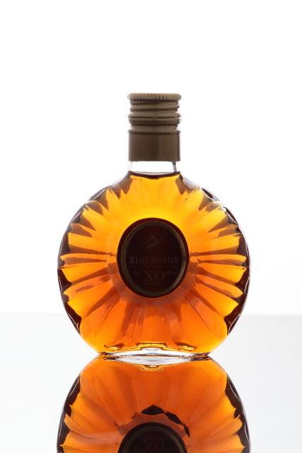

拍出來是這樣↓(2)
嗯,酒標暗到看不清....

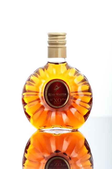

接著在珍珠板左右兩邊,各打一盞燈去補酒標亮度,
拍出來是這樣↓(3)
瓶蓋亮起來了,酒標亮起來了,底板的倒影更清晰了,
背景是整個棚燈背光倒影,白到發亮,透明瓶子也跟著閃閃發亮..
黑色底板....完全反射到瓶身..不必用黑卡控制黑邊..
自動在瓶身邊緣形成一圈"黑邊"..標示著瓶身邊緣..
仔細看中間黃色部分,像不像一朵向日葵藏在圓形瓶子裡?XD
