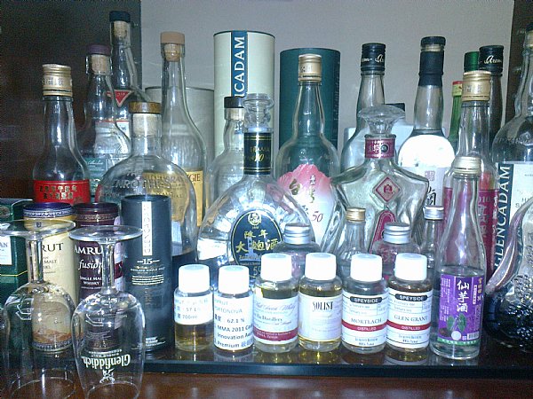

今天心情有點悶~~不知道哪一瓶酒想陪我ㄋ......~_~

照片最右邊
半葫蘆形那支

那是金頭一排字.
朋友送的
