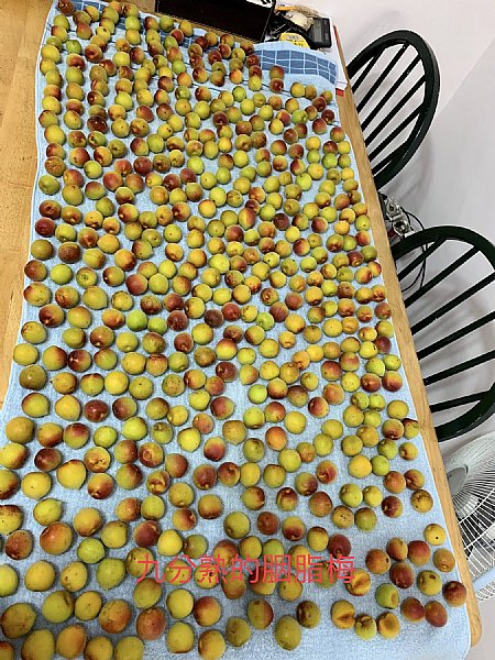

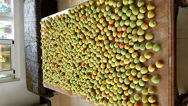

非常時期盡量能不外出就不外出~
大把時間不釀梅酒要幹麻捏!😍
2020年梅子比去年貴🤣
梅、糖、酒的比例我很隨性
基酒個人偏愛米酒頭34%
何時加糖也無所謂(已先加)
但重點要掌握到~四要點
洗淨、去蒂頭、風乾、劃刀
以下是去年的照片
跟大家分享一下

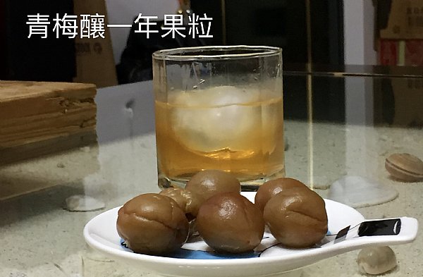

釀梅酒的心得~分享
網上高手如雲·各有各的喜好及想法·所以也就沒有誰釀的比較好的問題·以下~純粹是分享。
小弟自己有種了一技小梅子·每年的四月就落果覺得可惜·所以就學習釀酒·但習慣喝厚酒的我感到太薄·所以釀好之後就送人喝·只因為自己不喝·這好笑吧!

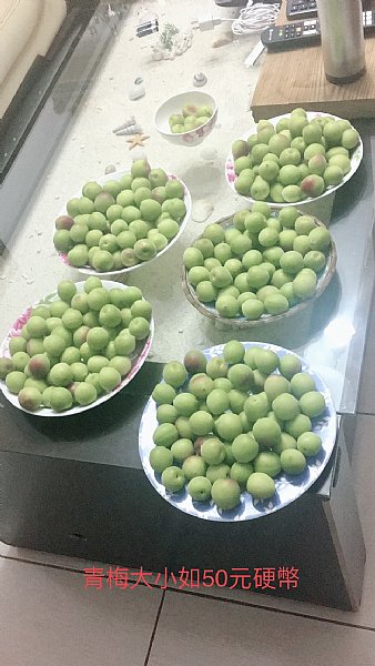

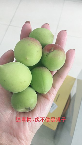

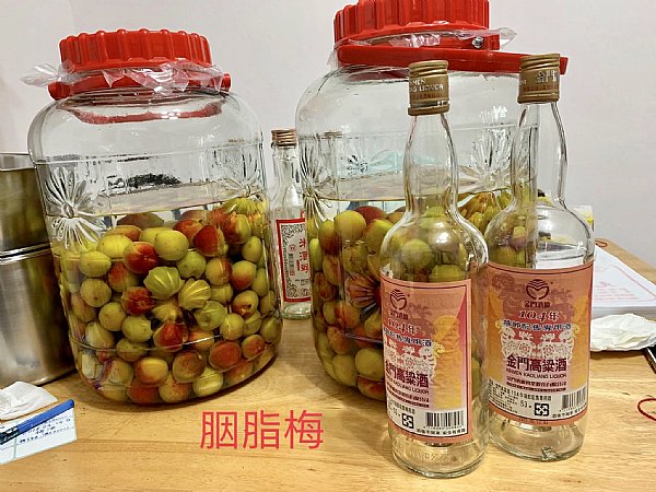

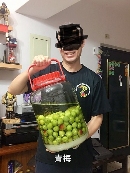

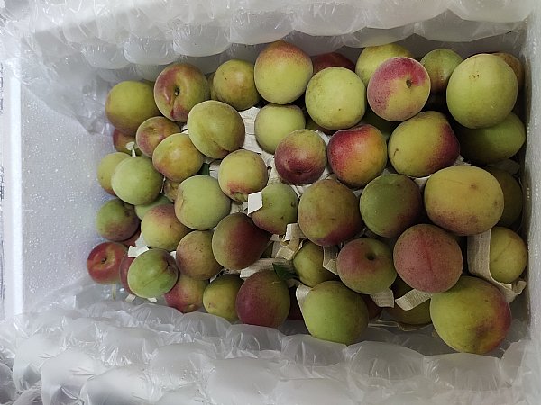

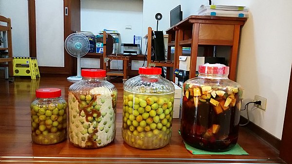

靑梅·自己種的小小一顆·買的大如50元硬幣·但就算是提升了酒精濃度放了二年也不太感覺的到那份濃濃的梅子味·可能是自己的鼻子有問題·有天花蓮的朋友無意間送了一大袋的胭脂梅·有如乒乓球大小·熟度8.5分左右·已經有濃濃的水蜜桃味。
經一下午的浸泡後晚上去蒂頭·去蒂頭有人說是怕酒會變澀~沒錯·但我更覺得也是怕蒂頭掉落後·梅酒會多了很多漂浮沉澱物·浸泡之後再用海綿輕輕刷洗晾乾。
小弟我沒有在梅子上劃線原因有三·  一·是怕未來酒的沉澱物過多·二·是梅子的熟度較高表皮變薄已經易破·三·是酒精分子較水小·評估後不影響穿透梅子表皮或拉長釀梅酒的時間·所以決定不劃線。
因小弟習慣喝高梁怕米酒太薄·加冰塊融化後會有如喝水·所以加入了高梁拉至40出頭度·增加其層次及厚實感·這個人喜好·請自行斟酌評估·酒精味初期會很濃·大概半年後漸漸變為濃郁的水蜜桃味·打門蓋子後梅酒味更是久久不散。

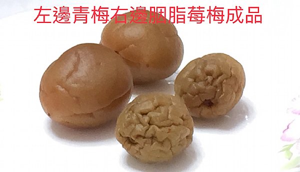

我的比例是1: 1: 0.6  梅子:酒:糖·糖就個人的喜好·先加入一半其餘未來再慢慢加入調至個人喜好的口感·其好處是梅子完整皮不皺果肉厚實可食用·果肉內的酒精濃度比梅酒還濃很多·倒是胭脂梅清明節後採収果粒大熟度高·一年後的成品已經乾偏化入酒中無果肉可食用。

胭脂梅因已經近9分熟
所以果肉精華已溶出酒內
成品如圖·如果你要吃果肉要選青梅
胭脂莓梅一般青明節後採収已經過熟
難有果肉可食用
以上回覆~謝謝您你

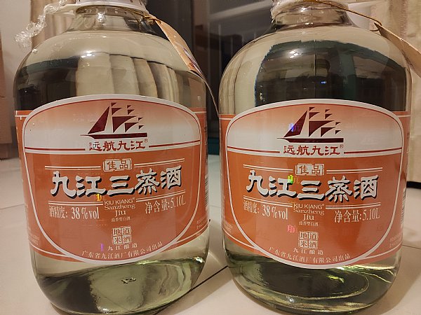

自製  胭脂梅  九江三蒸釀
小遠
評價:+285-0
品酒會參加獎章 家族獎章 愛心獎章 推薦帖勳章 貢獻獎章 踴躍獎章 資深獎章
帳號:aone2155
推薦: 發表數:550 回應數:5,782 最近登錄時間:2026/08/31 21:35:54 IP:175.96.82.*
自製  胭脂梅  九江三蒸釀 讚喔!感謝前輩分享👏🏼
