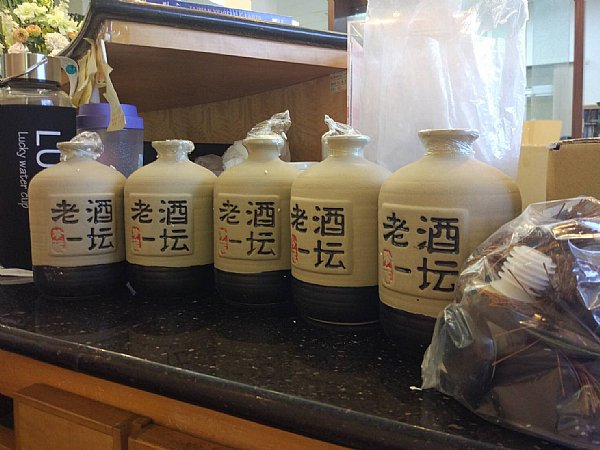

十瓶酒罈自然水的天使分享率已經出來了
一到八號標籤酒罈,同時間開始(3/6-4/7)實驗放客廳,歷經31.875天,因為這八罈已經實驗滿一個月,所以水全數倒出,可以秤得原始空瓶重量,以下是完整數據.

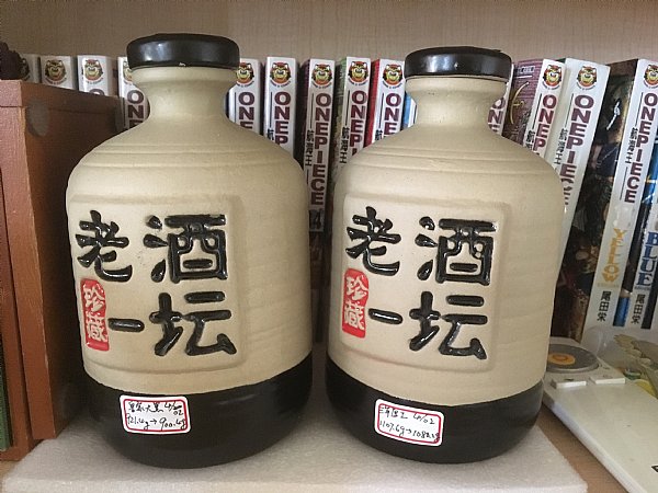

目標開始甕酒六種如下,分別是2013.4皇家大黑,TTL厚工三年,TTL玉山大曲,2019皇家皇酒,2014皇家中秋,皇家藍標,後面有幾種還甕不到一個禮拜,數據還不夠穩定有參考性,不過大體上發現甕實際酒的失酒率更低,自來水反而比酒液分享率高不少,酒甕大多可以比自然水時的分享率下降30%以上的失酒率,這表示我可能需要稍微再長一點時間才能達成5%的天使分享.大概要等到冬天了吧.
紅 空重500.4g 自來水天使分享率 9.37% 2019/4/02 裝2013.4皇家大黑總重 421.0g 4/20 -1.4g 酒天使分享率6.74% 目標-21.0g
黑 空重560.4g 自來水天使分享率 18.93% 2019/4/02 裝TTL厚工三年總重 547.2g 4/20 -3.2g 酒天使分享率11.86% 目標-27.4g
三 空重531.4g 自來水天使分享率 14.76% 2019/4/12 裝TTL玉山大曲總重 444.4g 4/20 -0.6g 酒天使分享率6.16% 目標-22.2g
一 空重514.6g 自來水天使分享率 16.57% 2019/4/14 裝2019皇家皇酒總重 508.0g 4/20 -0.8g 酒天使分享率9.58% 目標-25.4g
四 空重559.2g 自來水天使分享率 17.30% 2019/4/14 裝2014皇家中秋總重 490.0g 4/20 -0.2g 酒天使分享率2.48% 目標-24.4g
六 空重546.4g 自來水天使分享率 17.74% 2019/4/15 裝2013.1皇家藍標總重 460.6g 4/20 -0.6g 酒天使分享率9.51% 目標-23.0g
對照一下三公升金門白瓷罈,2019/1/11.酒體重2750g,實際4/20 的失酒重1.2g,天使分享率約0.16%,跟不上釉的酒罈可以差約40倍的分享速度,人家甕四十年,我可能一年可以接近結果.

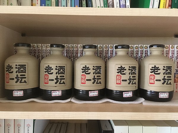

紅 空重500.4g 自來水天使分享率 9.37% 2019/4/02 裝2013.4皇家大黑總重 421.0g 5/4 -2.6g 酒天使分享率7.04% 目標-21.0g
黑 空重560.4g 自來水天使分享率 18.93% 2019/4/02 裝TTL厚工三年總重 547.2g 5/4 -4.6g 酒天使分享率9.59% 目標-27.4g
三 空重531.4g 自來水天使分享率 14.76% 2019/4/12 裝TTL玉山大曲總重 444.4g 5/4 -1.8g 酒天使分享率6.72% 目標-22.2g
一 空重514.6g 自來水天使分享率 16.57% 2019/4/14 裝2019皇家皇酒總重 508.0g 5/4 -1.8g 酒天使分享率6.46% 目標-25.4g
四 空重559.2g 自來水天使分享率 17.30% 2019/4/14 裝2014皇家中秋總重 490.0g 5/4 -2.2g 酒天使分享率8.19% 目標-24.4g
六 空重546.4g 自來水天使分享率 17.74% 2019/4/15 裝2013.1皇家藍標總重 460.6g 5/4 -2.0g 酒天使分享率8.34% 目標-23.0g
五 空重535.8g 自來水天使分享率 20.14% 2019/4/29 裝TTL原窖四年總重 390.6g 5/4 -0.6g 酒天使分享率11.21% 目標-19.4g
裝入真實酒有些已經一個月,真的開始越來越穩定的天使分享率6-10%,跟自來水比起來有些幾乎差了整倍,我們用想像以為酒精揮發度高過水....但實際酒中的成分不只是水跟酒精,還有一些酯類跟很多複雜的有機物,我不懂其道理...但6-10%的天使分享率我自己是可以接受,半年到一年之間就可以等到醒酒的結果感覺也不壞的投資.我想這個冬天應該可以開來品嘗看看到底有沒有變好到讓自己驚喜.

紅 空重500.4g 自來水天使分享率 9.37% 2019/4/02 裝2013.4皇家大黑總重 421.0g 5/18 -3.4g 酒天使分享率6.41% 目標-21.0g
黑 空重560.4g 自來水天使分享率 18.93% 2019/4/02 裝TTL厚工三年總重 547.2g 5/18 -6.2g 酒天使分享率8.99% 目標-27.4g
三 空重531.4g 自來水天使分享率 14.76% 2019/4/12 裝TTL玉山大曲總重 444.4g 5/18 -2.6g 酒天使分享率5.93% 目標-22.2g
一 空重514.6g 自來水天使分享率 16.57% 2019/4/14 裝2019皇家皇酒總重 508.0g 5/18 -2.8g 酒天使分享率5.92% 目標-25.4g
四 空重559.2g 自來水天使分享率 17.30% 2019/4/14 裝2014皇家中秋總重 490.0g 5/18 -3.2g 酒天使分享率7.01% 目標-24.4g
六 空重546.4g 自來水天使分享率 17.74% 2019/4/15 裝2013.1皇家藍標總重 460.6g 5/18 -3.4g 酒天使分享率8.16% 目標-23.0g
五 空重535.8g 自來水天使分享率 20.14% 2019/4/29 裝TTL原窖四年總重 390.6g 5/18 -1.6g 酒天使分享率7.86% 目標-19.4g
天使分享速度一路降低中...只剩6-9%左右

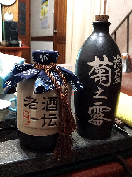

推分享,這容量如果在小一點就更好了!!不用熟成之後還要放回玻璃瓶(除非拿出去聚餐喝)
才五百CC號稱也....已經很小了說.但是我朋友也叫我帶去給他們喝看看....
我聽一位索隆的前輩說....{英雄是那種會把酒分給別人喝的人,但老子只想喝自己的酒。}
我頗認同他說這句話的心情....我只想喝自己的酒.
目前按照進度可能要快一年的或是三分之二年的時間熟成才足夠說....我可能今年十二月就
忍不住打開來喝看看.到時候在分享好壞給大家....我是希望不用哪麼久時間等待.
最好春天甕酒,冬天等著喝好酒....剛剛好.夏天就用喝啤酒的時間去等待.....
