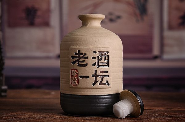

發現這個大陸的酒瓶小小的500ml左右,居然只要五塊人民幣.也不算太醜,加上無
釉的設計,實在好奇是不是一個很棒的甕酒酒瓶,我不跑酒甕酒瓶,只是想分享一下
自己的發現,也許最後一點幫助都沒有,小蝦就是小蝦你放久了還是小蝦,但很想嘗試
研究看看.

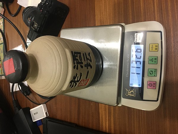

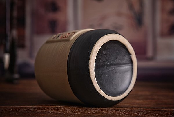

目前已經從大陸哪邊寄來十瓶,大概含運費大約一個單價約94元左右,我先強調自己
不賣酒罈也不靠這個賺錢,有興趣的我可以分享購買的連結給你.
目前這幾罈先從天使分享實驗開始,暫時不打算甕實際的酒體
本身酒罈都是外部不上釉,內部感覺有些薄釉.我先填入約九成的自來水(約550g).
填滿晾乾之後,開始用秤子最小單位0.2G秤整體重量,觀察一兩個月
天使分享的速率.有一定的數據出來會分享給大家.
紅色貼紙二月二十七號開始實驗秤重1132.6G

掏寶上買不困難的,直運稍微貴一點但更快送達。我是用集運一次買十個含運約940台幣附近。人說瓷等於玻璃,初步以三公升的金高瓷甕為例,三個月的結果內存高粱從2750降0.8g左右,這是今年一月初到三月這時的數據,夏天應該更快,一年天使分享約0.116%。雖然很低但仍比玻璃瓶高不少。而這些外不上甕的大陸酒甕速度初估5-10%甚至以上。比橡木桶還快。它的功能可能是加速醒酒的功能居多,半年可能最多一年就要喝光了,否則風味香氣可能盡失。對於風味酒體強烈豐腴的新酒可以嚐試看看這不上外釉的罈。

一到八號酒罈,同時間開始實驗(3/6-3/15)放櫥櫃內,歷經14.5天,變化如下
以自然水約550g去換算天使分享年降率
一  0.8g  3.6%
二  2.4g  10.98%
三  1.2g  5.49%
四  1.2g  5.49%
五  1.6g  7.32%
六  1.6g  7.32%
七  2.2g  10.07%
八  2.4g  10.98%
紅黑標籤酒罈,同時間開始(2/27-3/8)實驗放客廳,歷經9天,變化如下
以自然水約550g去換算天使分享年降率
紅  1.2g  8.85%
黑  2.4 g 17.6%
天使分享很可怕呀....所以再試滿一個月之後,結束實驗開始晾乾...放我覺得最難搞的新酒試看看.交叉比較,天使分享之後1~5%後(五個階段)....喝起來的感覺有沒有什麼差異.
以自然水約550g去換算天使分享年降率 一  0.8g  3.6%
二  2.4g  10.98%
三  1.2g  5.49%
四  1.2g&nbs..
純水的蒸發跟酒精的揮發...應該有絕對值上的差異..
當改成酒液紀錄時..酒精度數有無變更似乎也頗值參考..
另外,季節濕度若不再同期(例如深冬與酷暑)其差異在紀錄上也應該做個辯證呢!

推薦: 發表數:14 回應數:226 最近登錄時間:2026/04/29 17:13:11 IP:118.163.83.*
如果要做到哪麼精確的溼度跟溫度的所有變因都要掌控就累了,其實我做這個實驗只是想知道這些瓶子水的天使分享差異,這也可以代表每個酒甕的狀況,有些酒甕或許是甕壁薄了還是上釉不均勻所以造成天使分享的速度差距,這樣我可以大概知道它們特性.
未來我還會針對某一瓶子做他的高粱酒天使分享速度的評估,如果跟水沒有差距很大我大概就會用這次自然水的實驗當依據,主要是很好奇....天使分享我們知道跟威士忌的熟成有一定相關度的變化,蘇格蘭的2%大約天使分享,經過十二年的熟成,台灣的7%天使分享的四年熟成結果,幾乎都可以得到風味不錯的威士忌,如果高粱也有類似的關聯,那麼我就好奇想知道多少天使分享之後的高粱在某些特定的高梁下可以得到"有感覺"的差異.目前眼前就有些難搞的對象....

上次的一到八號的數據其實是8.5天,我寫14.5天是錯的,所以把當初的數據重新更正如下
第一階段紀錄:
一到八號酒罈,同時間開始實驗(3/6-3/15)放櫥櫃內,歷經8.5天,變化如下,以自然水約550g去換算天使分享年降率
一  0.8g  6.2%
二  2.4g  18.73%
三  1.2g  9.36%
四  1.2g  9.36%
五  1.6g  12.49%
六  1.6g  12.49%
七  2.2g  17.17%
八  2.4g  18.73%
紅黑標籤酒罈,同時間開始(2/27-3/8)實驗放客廳,歷經9天,變化如下,以自然水約550g去換算天使分享年降率
紅  1.2g  8.85%
黑  2.4 g 17.6%
第二階段紀錄:
一到八號酒罈,同時間開始實驗(3/6-3/22)放櫥櫃內,歷經16天,變化如下,以自然水約550g去換算天使分享年降率
一  3.2g  13.2%
二  6.0g  24.88%
三  3.2g  13.2%
四  3.4g  14.1%
五  4.4g  18.25%
六  3.6g  14.93%
七  6.4g  26.54%
八  5.2g  21.56%
紅黑標籤酒罈,同時間開始(2/27-3/22)實驗放客廳,歷經23天,變化如下,以自然水約550g去換算天使分享年降率
紅  3.6g  10.38%
黑  7.4g  21.35%
隨著溫度的提升,或是濕度的改變,天使分享率進一步提升不少,所以天使分享年利率其實頗為可觀.扣除最大最小值大約落在13%-21%之間.真正夏天來時這個數據應該更可觀.所以猜測這應該是只適合醒酒用途,以年利率最大值26.54%來說....平均每個月可以掉2%也,幾乎是一般白瓷甕的兩百多倍透氣率.大概只能放兩到三個月就要喝了.等到月底滿月驗證結束.先拿黑標金頭開刀....放個一兩個月會不會有啥改變.

第三階段紀錄:
一到八號酒罈,同時間開始實驗(3/6-3/30)放櫥櫃內,歷經23.6天,變化如下,以自然水約550g去換算天使分享年降率
一  5.4g  15.2%
二  9.0g  25.31%
三  5.4g  15.2%
四  5.8g  16.31%
五  7.4g  20.81%
六  6.4g  18.0%
七 10.0g  28.12%
八  7.8g  21.93%
紅黑標籤酒罈,同時間開始(2/27-3/30)實驗放客廳,歷經30.8天,因為紅黑已經實驗滿一個月,所以水全數倒出,可以秤得原始空瓶重量,以下是完整數據.
紅  空重500.4g  2/27含水重1132.6g 純水重632.2g  3/30含水重1127.6g 失重5.0g 年天使分享9.37%
黑  空重560.6g  2/27含水重1149.0g 純水重588.4g  3/30含水重1139.6g 失重9.4g 年天使分享18.93%
一到八號甕應該這禮拜天就可以結束一個月的實驗,也可以倒出水秤出他原本空重跟真實裝入的水的重量,理論上天使分享數據會降低一點點,紅黑因為比較早開始實驗,所以已經結束實驗,這是這兩瓶這一個月時間精確的數據,如果以目標5%天使分享為目標,紅色也許是五個月左右醒酒就要取出換回玻璃瓶,黑色可能兩個半月就要取出.
目前打算最近會拿紅色的先熟成皇家黑標,黑色拿來熟成TTL的厚工三年.幾個月後跟玻璃瓶內原本的酒較勁一下有沒有什麼改變.如果沒啥改變就....以後不要想東想西.放棄這個憨人的夢想.
