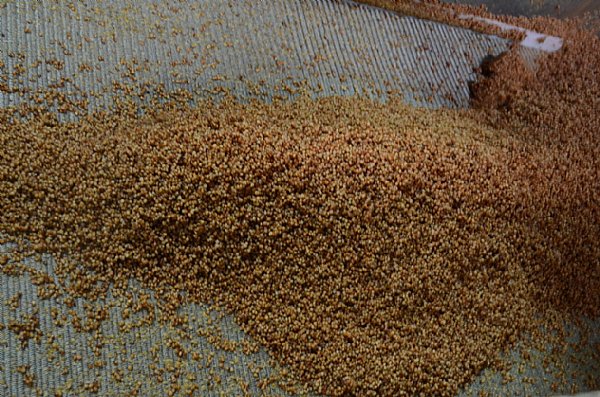

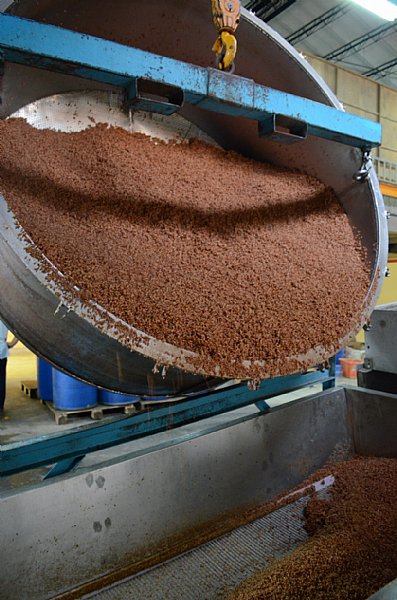

剛蒸出來的高粱米
高粱主要以紅高粱為主

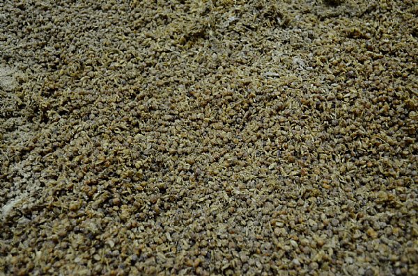

第二次發酵拌好麴待發酵的高粱米

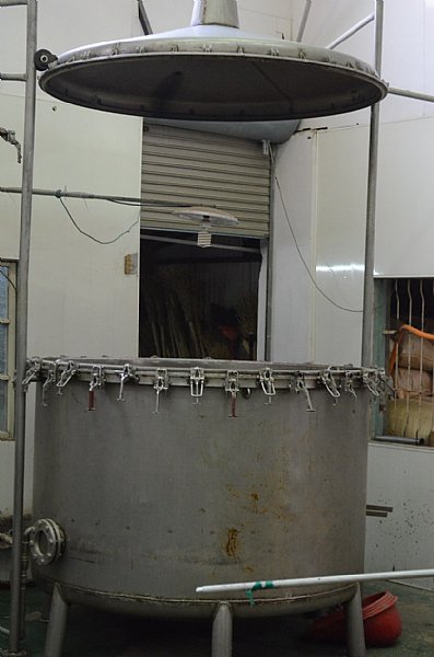

蒸酒的設備和其它家形狀比例有所不同.是經過多次試驗的結果能蒸出理想酒的設計
