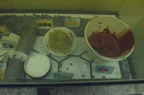

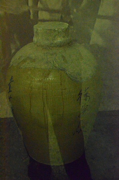

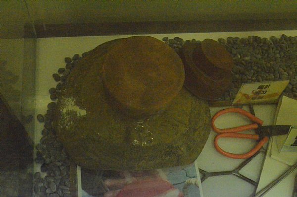

現在封甕大部分都用大塊的橡膠塞.
而以前沒這些具彈性的材料的時候則用豬血.稻梗及石灰還有宣紙等進行封甕.
以前封甕的材料以陶製的塞子為主體(攝於嘉義酒廠)
另外再用石灰.稻梗以及豬血和成漿並用宣紙來進行封陶製塞子和甕口之間的空隙(攝於嘉義酒廠)
傳統材料封口後的外貌(攝於嘉義酒廠)
