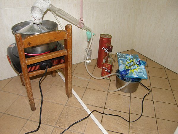

自己學釀酒...或是有機會重現老高梁越放越香要恢復燒木材釀酒   才不會有辛辣味這才是老祖先的方法2小時才會滴出第1滴酒
現代化的蒸餾設備不用再燒材慢煮啦…
我自己也可以搞一套小型蒸餾…
當然和酒廠的設備比像是石器時代滴…
只要加冰塊讓冷凝水夠冰…
酒頭精華不揮發…酒液就較不會辛辣…
現代的酒廠比古人更有能力作出優質的酒….
因為種種的原因讓他們不願或不能這麼做…
誤入酒海的消費者也是很無奈…
只用米心精華釀造才能稱為大吟釀…
我覺得高梁也應該是這麼看待…

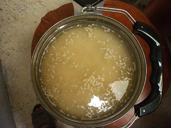

 酒廠的研究方向多往增加出酒量及縮短日程為目標,
所以在香醇度或厚實度上都是呈現倒退嚕的現象,
個人認為要釀出好酒其實很簡單,除了嚴選材料之外
就是純釀再加上盡可能低溫長時間發酵而已,其他搞
一些加料及加香精等方法都是邪道,不足取。
