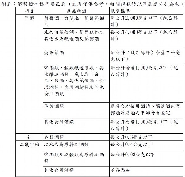

    所以產生各家酒廠為了增加競爭力力而進行銷價,而持續降低成本,陳釀米酒的比例持續不停的降低,雙精原料(酒精+香精)的比例日益增高,而用香精加酒精的調和方式,和現在所謂的假酒含甲醇的邏輯和思考來說,是完全檢驗不出來的。相對的純釀米酒要是在蒸酒取酒的時候沒做好控管,其甲醇含量還比雙精調和酒還高呢。所以以甲醇來辨別假酒的方式,只有對誤將工業用變性酒精拿來做假酒的情況有用,而用食用酒精、糖蜜酒精的調和酒是完全沒用的。

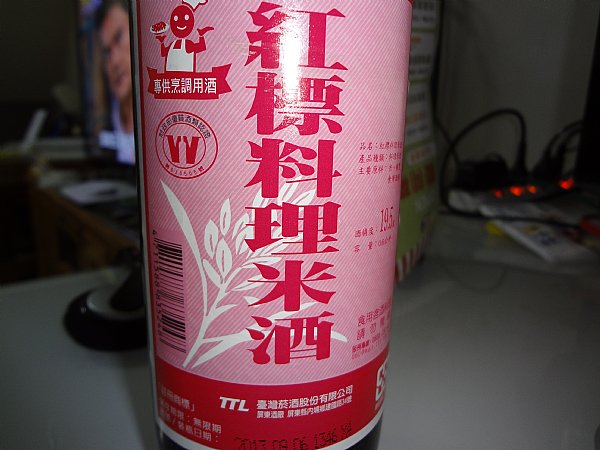

談不上最好.
不過算是比較實在的.
台酒米酒已阿米諾法為主.然後調和糖蜜酒精加香精.
不過至少添加物和添加量以及有害物質都有所控管及品檢.
而如果要比較高級一點的米酒台酒也有.
算是整個產品完整.也比較有選擇性.

現在米酒系列主要在屏東酒廠和花蓮酒廠生產.
米釀系列的酒品以及米混釀以及勾兌的酒品有它獨特的甜味和溫潤感.
以下是屏東酒廠的一般米酒的釀造說明:
http://event.ttl-eshop.com.tw/pt/
