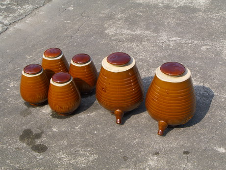

請教一下   酒甕要怎麼封才好呢?   我今天剛買,在想有沒有什麼方法可以封好一點,不要讓酒跑掉?
洗好晾乾中的酒甕

哇!昌大你買了這麼多個甕啊!
小的就倒插囉!大的嗎?
壺嘴部份用插的甕口可能要先做臘片後蓋上去再用熱風機吹吧!
不然就用澆淋的…我只會這兩種方式。

陶甕口有點大,用蠟封好像不是很理想,我本來想蓋起來後用電火布纏個幾圈,不知道酒會不會跑掉?公賣局的甕口好像不是用陶蓋的樣子,您知道是怎麼封的嗎?

剪一塊比甕口大的布…鋪平在不要的大盤子再把白臘倒在布上推開做成臘布
然後把臘布蓋上甕口用熱風機(吹風機)慢慢吹溶臘這樣子因該會比較好用吧!
