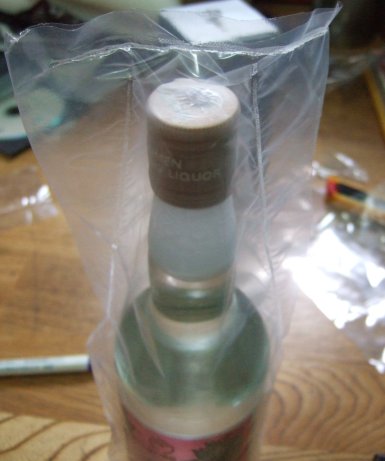

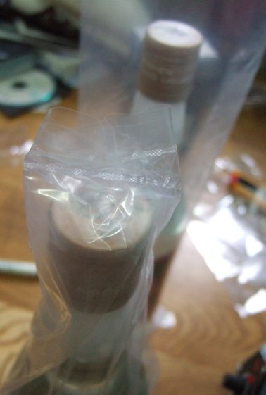

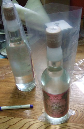

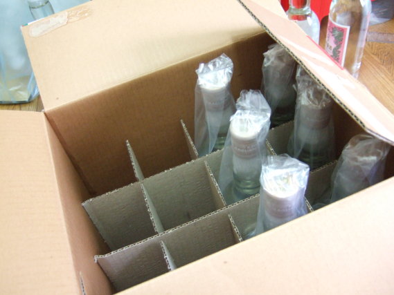

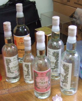

這個...酒...到底要封不封?...到底要怎麼封才不會漏?怎麼封才會好拆? 好奇心驅使~便有了這次的實做... 材料工具: 1.收縮膜(拍賣有在賣~一大綑4xx) 2.封口機(拍賣有在賣~20cm 800左右ㄅ~也可以買掌上型的比較便宜~但是個人覺得不好用) (基本上收縮膜+封口機是非常好用的~不是只能拿來包酒~如果只包酒~那成本就要看收藏價值囉...) 3.吹風機 4.雨傘套 5.白蠟(石蠟)一塊(延平,天水街那裡有很多化工行,我是去第一化工,一塊白蠟1至1.1KG~$80) 6.鋼杯一杯(找用不要用的,因為你溶完蠟,這杯子別想在使用...) 7.一字螺絲起子 8.比鋼杯大的鍋子 步驟: <壹> 用螺絲起子將白蠟一整塊分屍,可參考(圖1)~大約一半的蠟就可以溶一杯了~如果使用大鍋子就可以整塊溶 將一塊一塊的白蠟放入鋼杯中~鋼杯放入鍋子~隔水加熱~火不要太大(中小火)~以免水太滾 溶蠟可得有點耐心.....我溶個一杯鋼杯就溶了半小時 P.S.直接用火對鋼杯加熱應該也可以~但我不敢時間...安全第一... <貳> 這時候在可注意火源的狀況下~就可以用收縮膜封~ 可參考(圖2)包到鋁蓋再下面一些就可以了~到時蠟要封超過收縮膜 好的~蠟溶好了~白色的蠟變成透明的~可參考(圖3) <參> 最重要的步驟來了...將酒整個倒頭栽入鋼杯~封蠟要超過收縮膜~會有一圈是封在瓶頸的玻璃上 因為蠟很燙~所以將酒整個倒入後馬上拿起~就會有薄薄一層蠟在上面~反覆三次左右~~可參考(圖4,圖5) (用倒入的方式封起來較好看~也較實) <肆> 便宜好用的雨傘套來了~套入酒瓶上~用封口機封口~不驟為(圖6)=>(圖7)=>(圖8) 如果不嫌麻煩~用熱縮膜來封瓶身也不錯~比雨傘套密合 <伍> 封好了大概就長這樣囉(圖9) 搞定了~也累了~就入箱吧(圖10) 這樣封口的好處是~五年十年後還可以容易的將其拆掉~重新封口 壞處是因為收縮膜並沒有跟鋁蓋完全密合~內部的酒跑不出去~會在鋁蓋跟膜之間~怕傷了鋁蓋的品像 也不是每隻都適合封口~這次實驗600ml金門地區酒12支+一些其他酒 應有其他大大有使用過了~只是想到~買個白蠟來做個實驗~老實講這酒放了十年二十年後 會比沒有封的要來的多多少~我也不知道~ PO上來大家參考看看囉~有更好的方式再提出一起討論 ^_^

圖9-成品
圖10-成品裝箱
