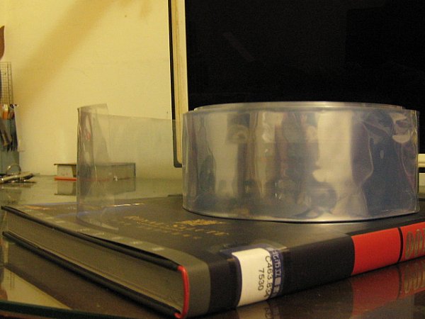

熱縮膜--整捲

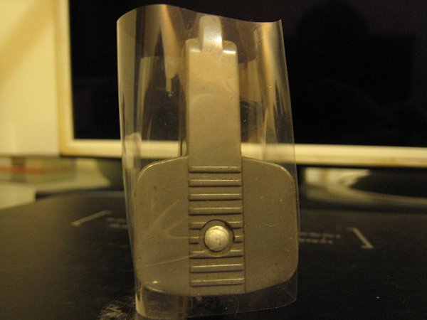

熱縮膜--剪下撐開的一小截

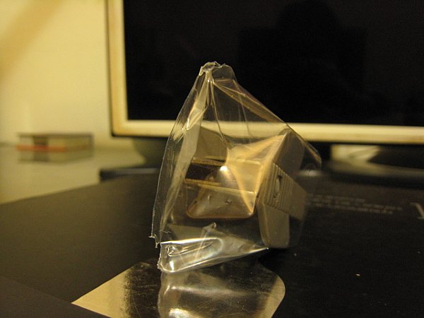

熱縮膜--用封口器以熱能切封的一小截

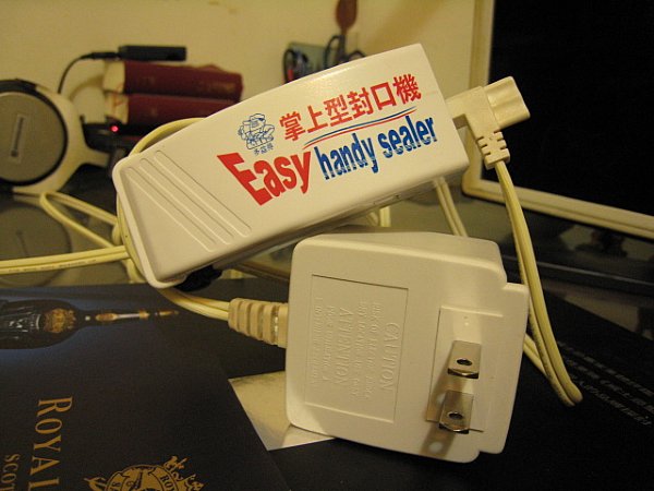

掌上型封口機--加熱切封用

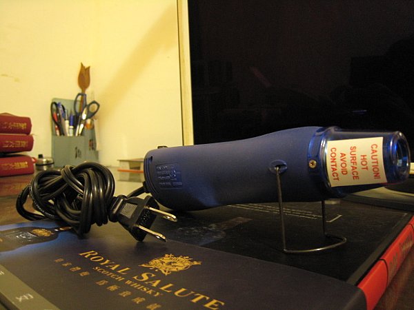

熱風機--加熱收縮用,上圖這種很薄的熱縮膜,聽說用一般吹風機即可,不必用到熱風機

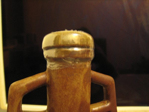

熱縮膜封口實例(60年代五加皮)
