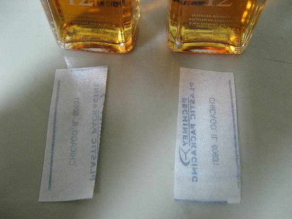

最近看到很多大大都使用parafilm,只是也有人說封口處會起泡泡,還有一股像小時候吹泡泡的塑膠味..
其實我自己也有些疑惑,剛好小弟手邊有材料,就做了一個實驗,提供大家參考....

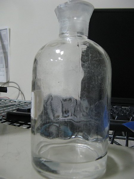

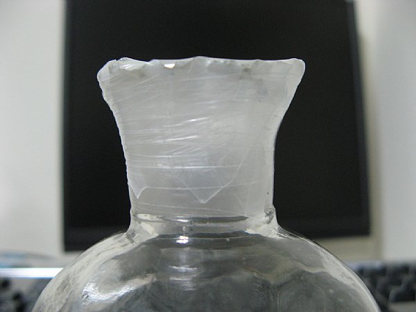

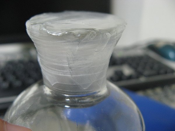

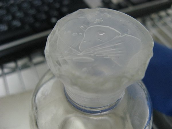

今天檢查了昨天做的對照組,基本上沒甚麼變化,放一星期後再看
對照組有幾個目的:
1.使用開了約2個月的95度酒精,使其酒精度降低至約80多度左右,並且只放入少許的量,讓酒精有足夠的空間揮發,接觸瓶口的parafilm
2.瓶口無任何的瓶塞或瓶蓋,直接用parafilm封住,可以加速實驗的進行,且可確認隔絕外界空氣的效果
3.同時浸泡一段parafilm,觀察是否有其它的變化
對照組
將酒精倒入的量做記號,觀察酒精減少的速度,並另放入一段parafilm
直接用parafilm封住瓶口,沒有任何的瓶塞或瓶蓋
刻意將酒精傾倒,接觸parafilm,觀察變化

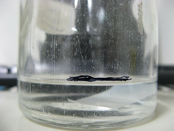

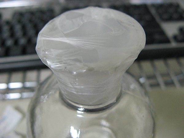

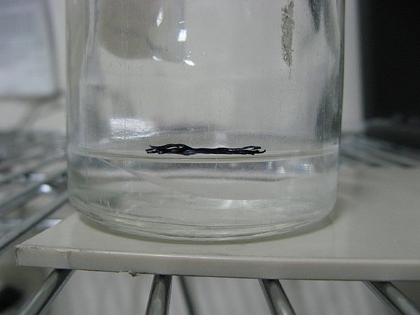

過了一個星期,檢查瓶口和瓶中的變化,結果沒有任何的改變。連瓶中的酒精都沒有減少,看樣子只要使用正確,parafilm的穩定性和隔絕效果應該是相當好。那麼我之前猜測酒精對它的影響是錯的。已初步證明酒精對parafilm並無太大的影響後(每星期還是會再觀察一次),接下來便要實際用酒來實驗了。
瓶口無任何的變化,也無異味
瓶中酒精幾乎無揮發,瓶中的parafilm也無變化

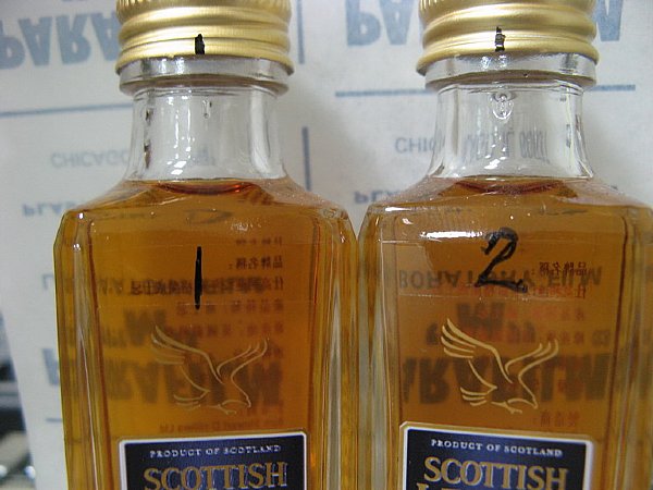

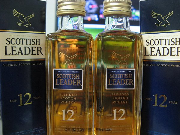

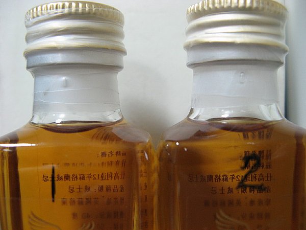

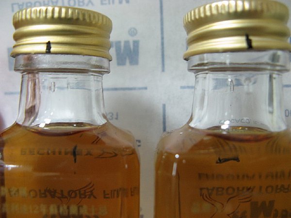

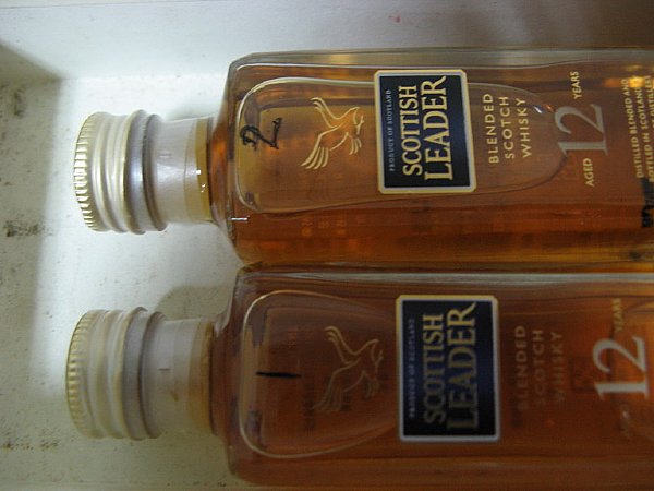

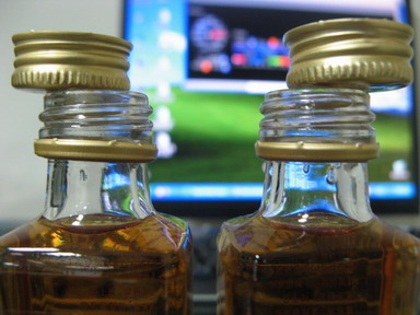

接下來,用小樣酒來做實驗...
目的是模擬滲酒時,酒液對parafilm的影響
另實驗parafilm使用的方式正確與否,對瓶蓋不佳的酒之影響
使用同樣的小樣
先斷頭
編號,並將瓶蓋旋緊做記號
裁切同樣大小的parafilm
將瓶蓋鬆開半圈
1號瓶將延展性拉到最大後封緊,2號瓶僅微拉開後封緊
將兩瓶橫放,刻意讓酒滲出與parafilm接觸
