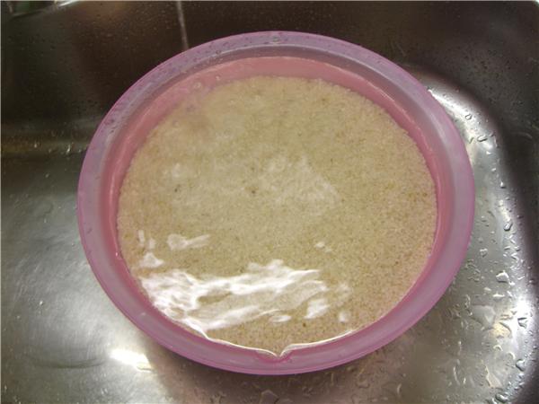

將白米洗淨,清洗的過程主要在去除灰塵與雜質,不必用力搓洗米粒。.洗好後將水份瀝乾。
 洗米

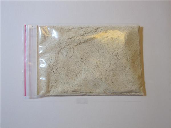

把洗好的米直接放進發酵缸,加進適量生料米酒專用酒麴,拌勻。通常生料用酒麴會比熟料用的稍貴,但發酵的速度極快。
 生料專用酒麴

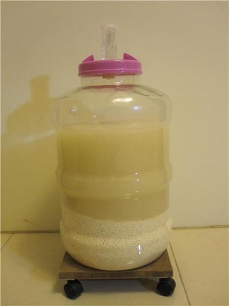

加約生米重量的 1.5 倍的水,開始液態發酵。加水後的 12 小時內就會有微量二氧化碳冒出水面,24 小時內二氧化碳的量就很明顯。約 1~2 天後再加入生米 1~1.5 倍的水,蓋上蓋子繼續發酵。建議使用單向透氣裝置,避免缸內壓力過大造成爆裂,同時也方便觀察二氧化碳產生的量與速度。

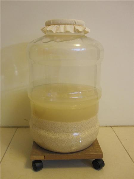

 加一半水
 補足水

當單向透氣裝置不再有二氧化碳排出,米全部沈到液面下時,即到達發酵的終點,此時就可進行蒸餾的動作。

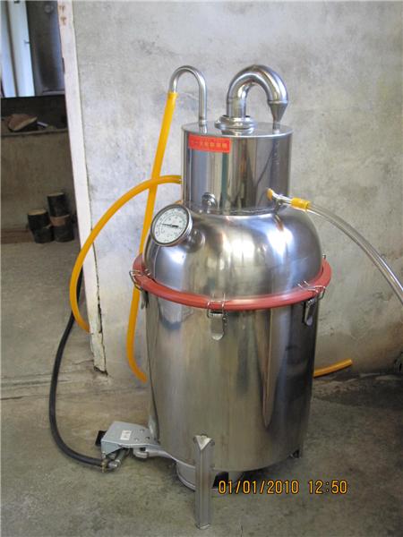

將發酵醪倒進蒸餾器中,大火加熱至約 80~85°C 左右開始出酒,轉中、小火續蒸避免浪費瓦斯,鍋底也比較不會燒焦。甲醇的沸點約為 65°C,乙醇的沸點則約 78°C左右,最先被蒸出來的會是甲醇,通常我會將最開始的酒頭倒掉。是否分段收酒視個人的習慣,生料法做的米酒我通常會把酒尾也收進來。
 蒸餾
