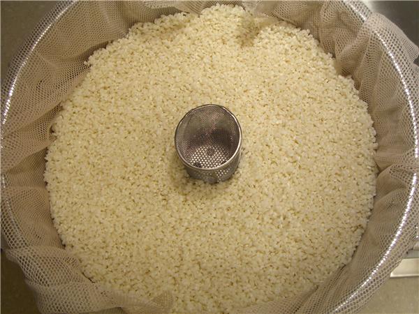

2. 蒸煮
使用電鍋或蒸籠蒸煮,以米心有透、Q 彈不過糊爛為原則。米粒保有適當的含水量對發酵初期有相當大的影響,過糊、太乾都不妥。
 蒸米

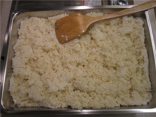

3. 攤涼
在盤子上攤開放涼,溫度降到 40°C 以下即可開始接麴。
 攤涼

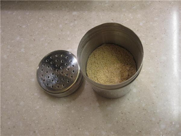

4. 接麴
胡椒罐是很好用的撒粉工具,將米酒專用的麴菌均衡地撒在米粒上。
 胡椒罐

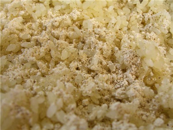

5. 拌麴
用手或鍋鏟將麴菌拌勻,愈均勻愈好,注意手或鍋鏟要保持清潔,否則易感染雜菌。
 接麴

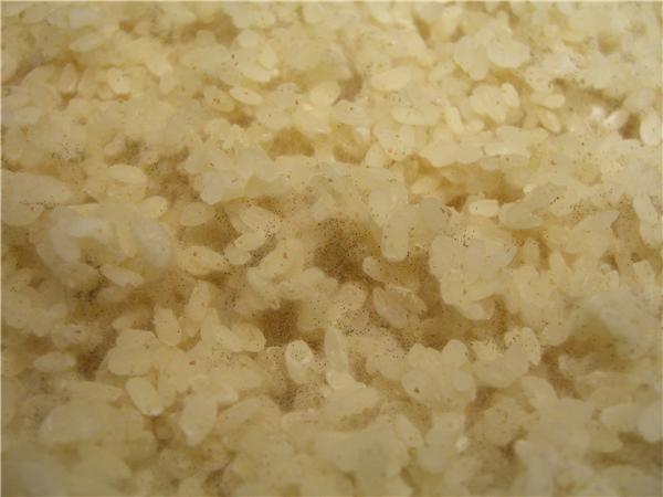

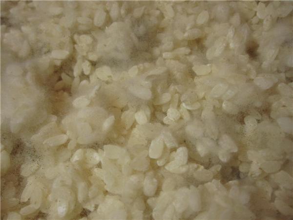

7.固態發酵
麴菌開始生長,米上面漸漸生出白色的細毛,約第二天左右目視即可見剛長出來的白色菌絲。當麴菌長滿米粒的時候,即可加水。
 固態發酵2-3天
 固態發酵3-5天

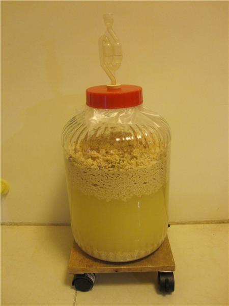

8.加水行液態發酵
將米放進缸裡,加約生米重量的 2.5 倍的水,開始液態發酵。加水後的第 2~3 天會開始劇烈發酵。宜使用單向透氣裝置,避免缸內壓力過大造成爆裂。
 液態發酵
9. 停止發酵
當單向透氣裝置不再有二氧化碳排出,米全部沈到液面下時,即到達發酵的終點,此時就可進行蒸餾的動作。
