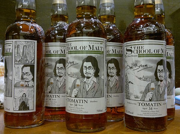

我推薦大家讀一篇文章“What is sherried whisky",作者是Dave Broom, "The World Atlas of Whisky" 的作者,也就是前些日子,Tomatin 1976 School of Malt Lesson 1 那瓶卡通標的挑桶者也是封面人物。 http://www.maltmaniacs.net/e-pistle-200815-what-is-sherried-whisky/
裡面有寫到,We know that an ‘empty’ cask will contain between 5 (legally) and 10 (actual) litres of liquid within the wood. Adding 10 litres of sherry to a whisky dos not produce the same effect.  一個空桶子一般含有5-10升的液體在裡面,(註:如果是雪莉空桶裡面的就是雪莉酒啦!),但是把10升的雪莉酒加入威士忌裡面是無法產生相同的作用的。
所以一般first-filled sherry cask的酒色通常比較2nd-filled sherry cask的酒色來的深。因為first-filled的空桶裡面含的是雪莉酒,2nd-filled的空桶裡面是雪莉桶威士忌。
他就是Dave Broom

我推薦大家讀一篇文章“What is sherried whisky",作者是Dave Broom, 也就是前些日子,Tomatin 1976 School of Malt Lesson 1 那瓶卡通標的挑桶者也是封面人物。 http://www.maltmaniacs.net/e-pistle-200815-what-is-sherried-whisky/
由戴維·布魯姆,英國
