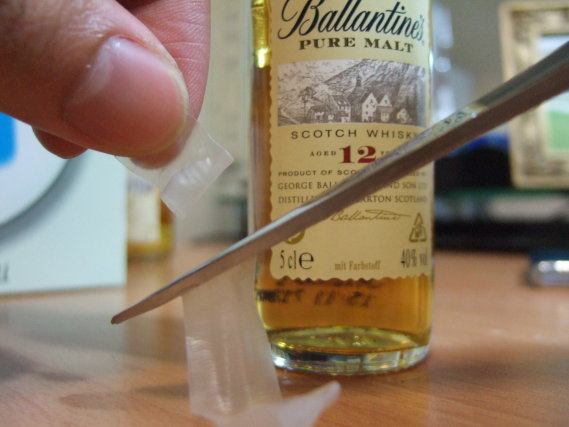

準備:
1.Parafilm
2.剪刀一把
請看圖解...

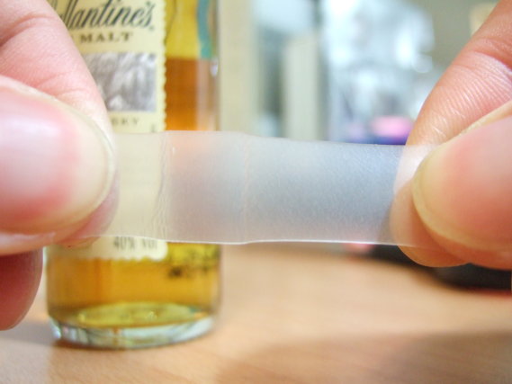

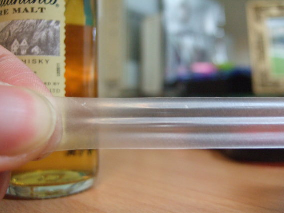

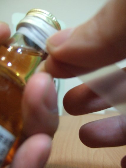

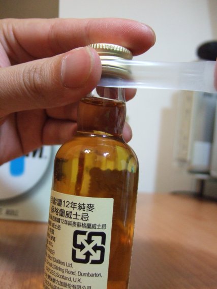

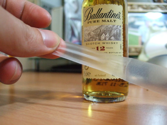

我拉....(左邊抓好不動,右手邊拉邊放)
再拉....千萬別太大力,輕輕的就好...卡舒服...不是啦!太大力會斷掉!
像這樣就可以開始包覆了,嘿嘿...我來囉...麥兆!

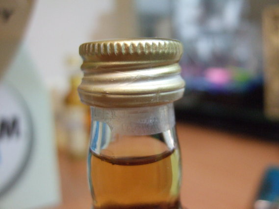

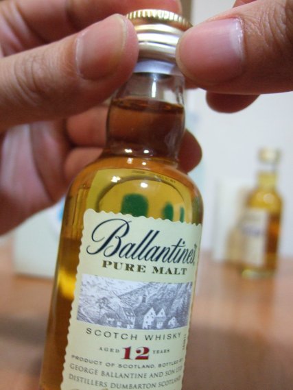

不管小樣或其他酒,我都由背面開始包覆,原因是...包覆的頭跟尾卡難所以放後面
我包兩圈,唉...景氣差省一點啦

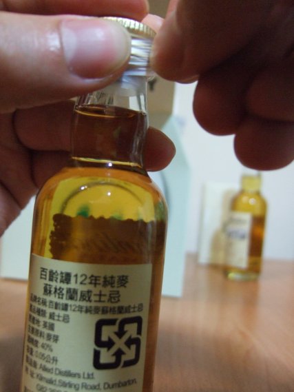

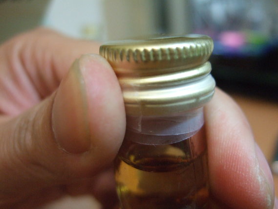

轉轉轉
第二圈轉回到後面,直接左手壓住,右手輕拉Parafilm就斷了
包好長這樣

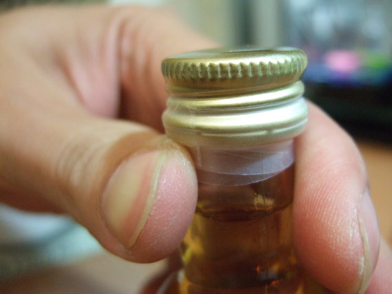

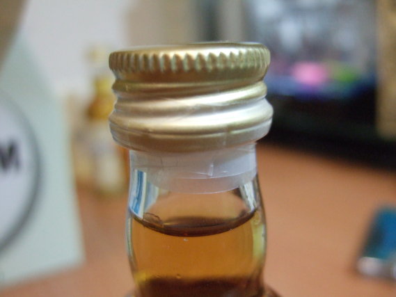

不管包什麼酒,包Parafilm是為了防天使.那就用手來壓一壓吧
上面壓完下面壓
壓後完成品

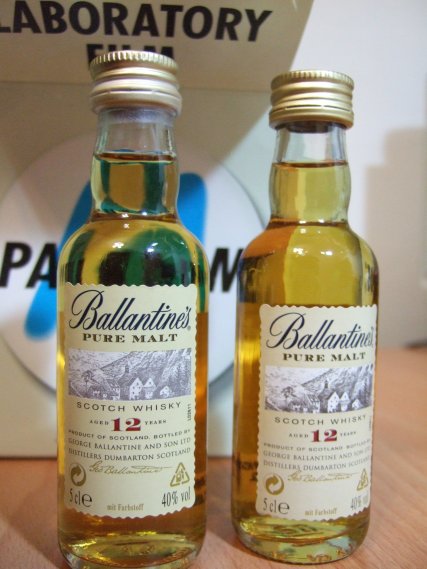

比較一下,有壓過比較沒這麼明顯喔
包一般大小的酒或小樣可以包一堆啦
喔喔喔 漏了一張...如果包小樣我都是這樣包低...輕輕鬆鬆

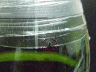

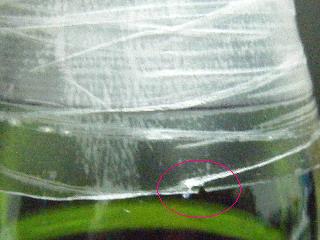

大大:
我想跟您說一下唷~~這是我個人使用的經驗

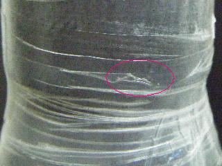

1.大大您在介紹時有說明需要將腊膜拉開後再包覆,然後只要包覆兩層(我建議最好包3到4層而且不要拉開)
我只能說這個腊膜的特性很奇怪,過度的拉長會導致腊膜變薄(3個月左右會破損)而失去密封的效果,
而我個人使用上就是發現過度拉長後大約3~6個月腊膜會開始粉化,所以我建議各位大大在使用時只要將第一層
稍微拉開增加黏性後黏完一圈,接下來的幾圈最好不要拉如此包覆才能撐的時間才會比較久,各位大大可以自己實驗看看。

我本以為放個一兩年它才會變質~沒想到三個月就粉化~那可真的要多包幾層~看來又有工作要做了....@@

您說的很對~拉太開過一段時間就會裂開,我就是想跟他說稍微拉一下後的包副效果跟拉很開的效果是有差異的~~!!!
晚上我再把我粉掉的照片給大家看一下,若是有這樣的情況時就是該換掉了,也許我家是住基隆濕氣很重,平常看我酒櫃理的溼度
大約都是55~75之間,粉掉的情況就有點像蟑螂咬掉了一小個洞然後旁邊有粉屑這樣。
