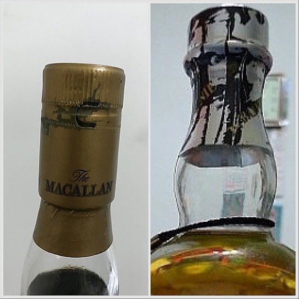

從很久以前就有使用P膜來密封的方式,但一直都沒有長時間觀察的資訊,可以來整理出參考資料,所以我花了點時間收集一些資訊,總結P膜的問題。
  1. 鉛封,鉛封本身多是錫製,不怕酒氣,但鉛封外層的漆料則會受到無法散發的酒氣所腐蝕,一般都會有發黑或是嚴重掉漆的現象

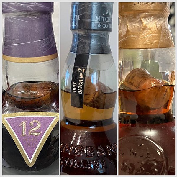

  3. 瓶蓋與軟木塞,有一定機率嚴重腐蝕瓶蓋與木塞之間的黏膠,造成瓶蓋與木塞分離,最嚴重的情況是會造成較鬆的木塞直接掉進酒瓶,只能馬上直接開瓶處理,如果掉入時間較長,嚴重污染酒液的話,則會使收藏變得毫無價值

第一種問題可以在封鉛與P膜之間加入其他隔離的材料,加上定時檢查更換,可以預防這個情況發生

第三種問題就無法解決了,因為沒辦法打開封鉛處理木塞問題,只能定期更換降低機率而已,如果發現木塞位置有下降,就必須停止使用。
P膜其實應該使用在已開瓶的酒要暫時封存,或是想長時間保存的分享瓶密封使用,如果是用在可能高單價的收藏品上,建議有使用P膜的酒友趕緊檢查並定時更換。
PS:照片都是前輩的血淚照,如果需要移除再煩請告知

我也P膜受災戶.麥卡倫18年曼妙瓶.只要封膜久了就會變黑頭
​​​​​​瞭時瞭工最後變成一長空.真正雖

並不是每一隻酒都會產生這種現象.會產生這種現象是瓶身軟木塞密合度不夠您又外面包護起來讓酒氣蒸發出來沒地方散去.停留久了自然會產生這現象.遇到這種問題最好辦法趕快賣掉或喝掉.
