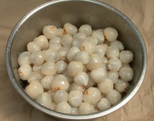

採收荔枝
採收下來的荔枝 先去果殼

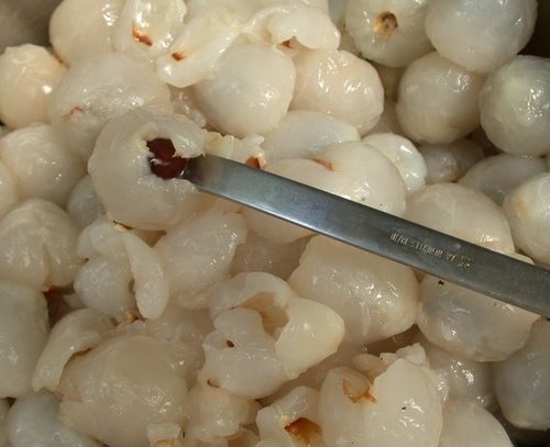

用湯匙柄將果核挑出丟棄
將果肉裝入玻璃罐

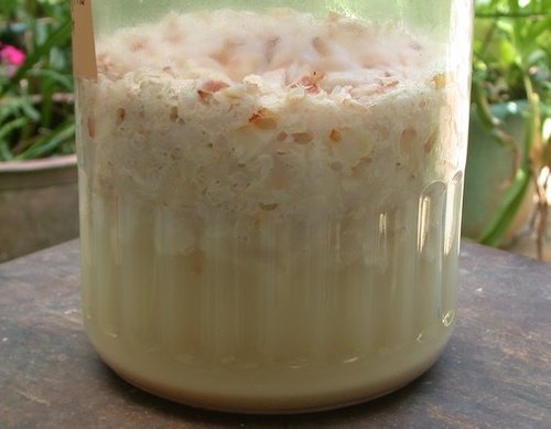

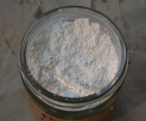

酒麴磨成粉狀

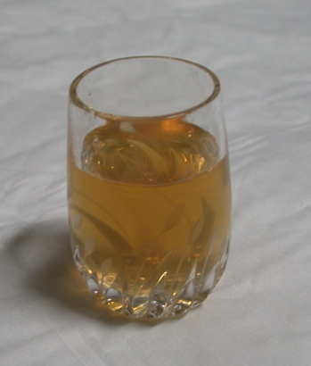

將冷卻後的冰糖水,倒入裝有果肉的玻璃罐,然後放入磨成粉的酒麴,即可封罐,放3個月即可開封飲用

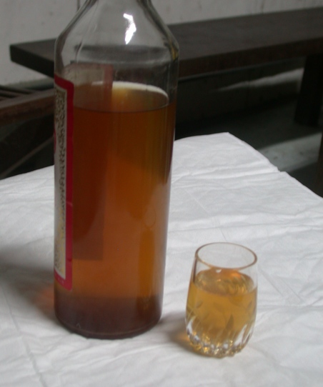

釀製完成的荔枝酒 1
釀製完成的荔枝酒 2

1至30斤水果只要一個酒麴。

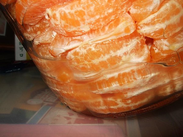

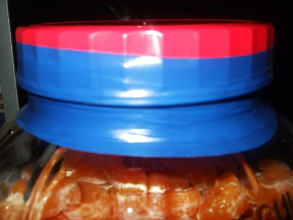

首先感謝asukee的指導

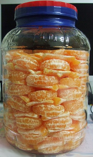

小弟是用媽媽的作法 ~ ~
一層橘子 , 一層白砂糖  裝約八分滿
即封罐
沒有酵母是否也能成功呢??
過幾天後,橘子開始出水,砂糖也開始化成濃稠的糖水
放層朔膠帶 蓋上蓋子 再放防水膠帶纏繞密封 請問是否可以呢??

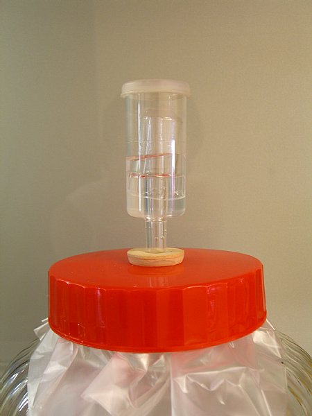

(1) 建議您使用單向透氣裝置,觀察二氧化碳冒出的量與速度,即可知道發酵是否正常。
(2) 天然的酵母菌大部分存在於水果的表皮,您的橘子只放果肉,可能酵母菌的數量無法成為優勢菌種,若處理過程遭雜菌污染,恐有酸敗的機會。
(3) 若您放置的糖夠多,只有輕微發酵,未遭雜菌污染,也許會變成好喝的果汁。但務必注意不要接觸太多空氣,因為醋酸菌可能會藉由空氣跑到果汁中,醋酸菌會將酒精轉化成醋酸,可能會讓您的果汁變醋喔~。
單向透氣裝置

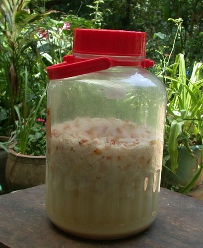

那請教一下從頭開始大大
如果用發酵的方式
是不是就只放橘子就好呢?
還是要加酵母??
因為小弟買的酵母是一整顆的(約一顆棒球的大小)
大約要用多少去泡溫開水呢???
先謝過您啦~~~

那請教一下從頭開始大大
如果用發酵的方式
是不是就只放橘子就好呢?    我是建議只放橘子.就我的經驗加糖只會讓口感變差
                                                  自己喝沒有商業成本考量.不需要放糖
還是要加酵母??   用天然酵母發酵風險很大.應該是要外加酵母比較穩定
                               不過你是小桶試.也是可以用天然酵母賭看看
                               說不定有意想不到的結果
                              上面有人說了.皮的天然酵母比較多.
                               如果不外加酵母.原則上是要加進去
                               可是橘子的皮很油又帶苦.我不知道加進去會怎樣
                                 你那個應該是傳統用來發酵米酒的白麴
                                 比較不適合用來發酵水果
                                 你上網找看看純酵母的比較適合唷
大約要用多少去泡溫開水呢???
                                 不管是白麴還是酵母水都不要太多.我會建議用橘子汁來用就沒有多
                                 少的顧慮了
先謝過您啦~~~

如果是依照老一輩的做法,我們常可以聽到 "幾斤水果幾兩糖" 這種方式,它沒有錯,但無法保證每次做出來的品質都一致,並且失敗的潛在風險高。
若以比較現代化的做法來說,釀酒的第一步除了選擇原料,接下來就是決定 "成品的酒精濃度" 是多少。依照 糖 → 酒精 + 二氧化碳 的化學公式,成品的酒精濃度約為糖度的一半再少一點點,因此您的問題其實是第二個階段了。也就是說要放多少糖,是依照您想讓酒的酒精濃度為多少?
"要加酵母嗎?" 若以小弟個人的觀點,我會先問 "發酵醪裡目前的酵母菌有辦法成為優勢菌種嗎?" 以及 "目前酒醪裡的酵母菌酒化能力是否足夠?"  若答案皆為否,個人建議添加工人選種的酵母菌,降低失敗的機會,且每次釀的品質也會比較接近。
酵母菌最喜歡的工作溫度約在 25~30°C 左右,營造一個酵母菌舒服的環境,它就會努力工作,釀酒就不會失敗。所以,要不要泡溫開水這個問題,得先想想 "您目前使用的這款酵母菌喜不喜歡溫開水?" 小弟認為您用的這種酵母菌,它應該不喜歡,而且它比較適合拿來釀米糧類的酒。
建議您把橘子捏碎,用刨刀刨一點橘子表皮進去(那是香味的來源,但不可過多,皮裡的焦油會妨礙發酵),加一點糖(可加到 20 brix,如果你有糖度計的話),並使用水果專用酵母,成功率就會很高囉~。
發酵良好的橘子酒會有淡淡的蜂蜜味,冰冰的喝很好喝。   祝你成功。
