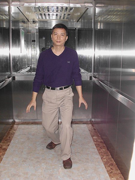

         這張(圖二)的姿勢也不正確,如果以一個體重65公斤的人,從75公分高度往下跳,背直、膝直的衝擊力是262公斤,背直、膝彎的衝擊力是253公斤,背彎、膝彎的衝擊力是229公斤,所以應該是背彎而不是讓上半身成一直線;另外想要保護脖子,除非您帶上頸部護具,否則雙手絕對不能保護頸椎。

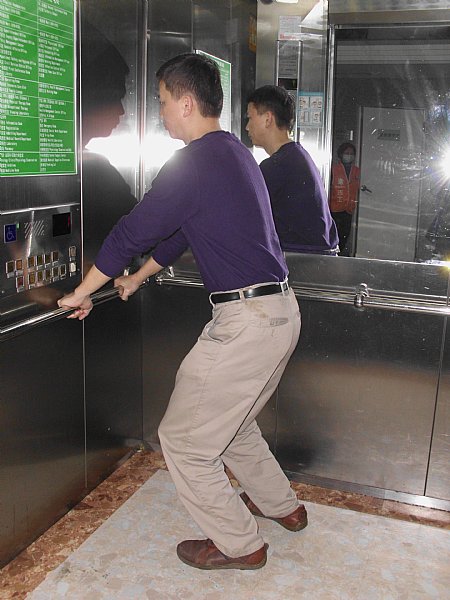

  1. 如果是靠近扶手的人,立刻面對扶手,利用身體背弓和彎曲膝蓋來降低衝擊力,雙手往前握住扶手來增加身體的穩定性和提高緩衝性。(圖三)
  1. 如果抓不到扶手的人或是沒有扶手的電梯,一樣利用身體背弓和彎曲膝蓋來降低衝擊力,兩腳稍為一前一後,使重心更穩,雙手自然往下擺,可以協助身體的平衡,還有在身體萬一要倒下時,立即尋找支撐,這個支撐點可能是地面,也可能是-----------已經倒地的人。 (圖四)

站在扶手旁的人雙手握住扶手,雙腳彎曲
站在中間的人,利用身體背弓和雙腳彎曲一前一後,雙手保持警戒
