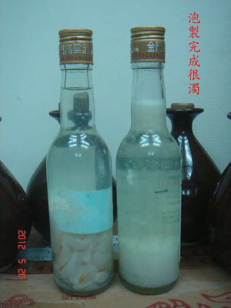

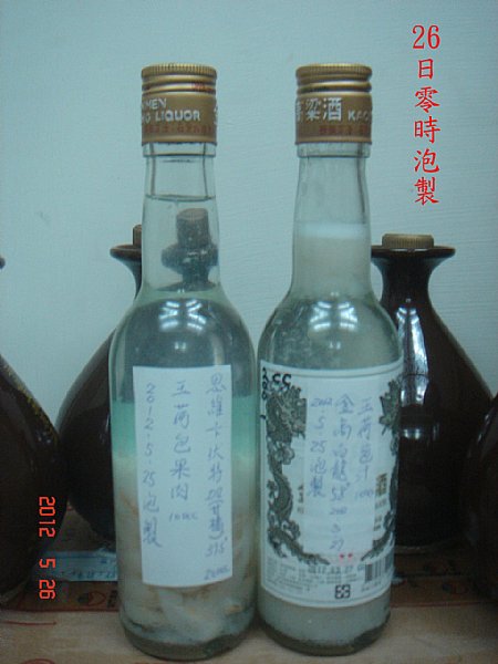

早經市集見散賣玉荷苞剎那間想出了一個「玉荷包酒」…買了一斤,晚上到家後開始…直接陳述事實:
設法將玉荷包取汁、果肉,籽勿入。(別問是否用手榨汁)^^
25日零晨
高粱製法
1100CC玉荷苞
2200CC58高粱(日期上有標示)
1+2泡製
伏特加製法
1100CC玉荷苞果肉汁
2200CC58伏特加(甘橘)
1+2泡製
27日傍晚

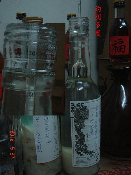

測出酒度停留在20多度。汁裡頭的碎肉較沉了一些,過些時間會完全沉下,酒質有稍變黃。

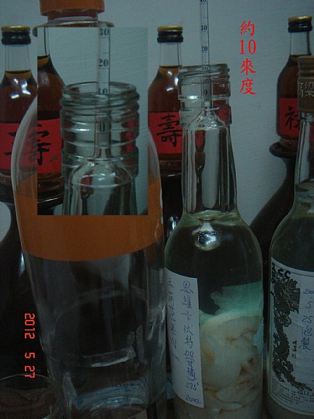

測出酒度停留在10來度。果肉好像因為吸到酒有變大一點,。酒質有稍變黃。
品嚐後
高粱相對變甜而更順,加冰塊是個夏日不錯的選擇。(對於難入喉的酒是個不錯的做法)
相對變甜,是另類伏特加風味也是調酒的做法。(怕酒精的品飲者適用)
以上都還要陳放,四個月後再來嚐看看。
26日(等於是25日晚上約12點那時做的),剛完成時果肉部份的酒質較澄清,將只取「汁、果肉」法,是想要求證那一種陳化融合較快,完成時酒味都還不是很沉穩,經過一天後慢慢融合的酒香就開始順了,所以瓶頸會相對的在鏡頭下會少了幾CC的酒,是晚生倒來嚐的。

實際上酒精度應該有38度以上.
不過因為荔枝上的糖分促使比重變到所以酒精度才會顯示20度.
實際上酒精度還是很高的說.
寄居蟹
評價:+291-0
帳號:x20624
推薦: 發表數:306 回應數:5,764 最近登入時間:2026/08/31 16:46:52 IP:114.45.33.*
對,因為泡前有大約想一下酒的比例,再用公式算都還有三十八度左右,但就是想不透怎會只有顯示二十多度,感謝大大解惑~~^^~~
荒神
評價:+117-2
族長獎章 家族獎章 推薦帖勳章 貢獻獎章 踴躍獎章 資深獎章 P9品鑑師
帳號:ko121782
推薦: 發表數:367 回應數:8,822 最近登入時間:2026/08/11 14:14:18 IP:114.89.250.*
其實糖度計及酒精度計皆會受到其他物質影響產生嚴重誤差.
酒精度際用的是比重法.將再標準溫度的水(比重高)及酒精(比重低)的比重間畫上100等份來測其比例.
不過只在溶液裡只含酒精和水的狀況下才會準確.要是含有糖或鹽的話會有嚴重的誤差.
其次在測量酒精度的時候溫度也對導致誤差.
在標準溫度以下溶液比重較重.所測的結果酒精度會比較低.
而溫度高的溶液比重則較低.所測得酒精度反而較高.
所以有些酒廠剛蒸為酒時溫度並非降至標準溫度.
測得酒精度的數據.會比在完全將溫後高.
