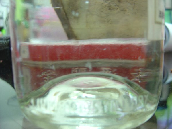

大大您好:
        若要說出現酒酯,以81年.75會最多,圖中間白狀物,在83年以前.75幾乎都會出現,有部份八六年點七五也有出現,若有錯請各位大大指正.

推薦: 發表數:47 回應數:190 最近登錄時間:2025/02/08 13:26:01 IP:192.72.32.*
小弟看到的情形,和您的照片一樣,謝謝您的照片分享~~~
