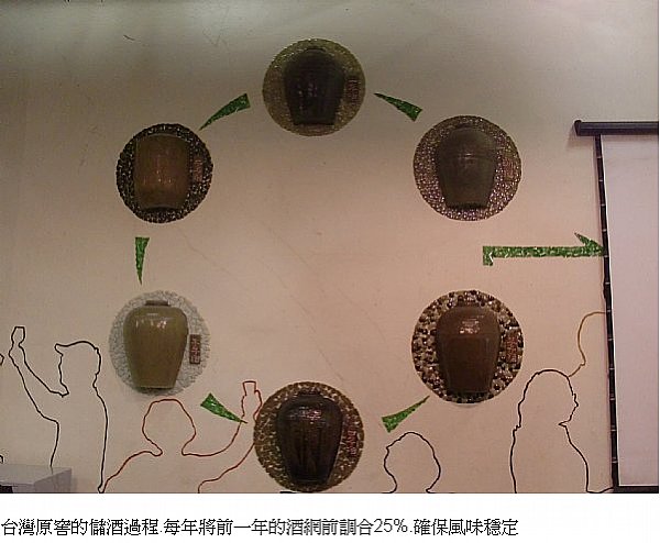

不過想到另一個問題,嘉義酒廠在儲酒的過程中就已經在勾兌了,哪來的不經勾兌的原酒
http://www.p9.com.tw/Forum/ForumTopic.aspx?Id=177237

台酒當然也有原酒.
台酒的酒經蒸餾後進行入陶甕熟成
一開始會依照設定的酒的種類分別入庫
過了一年後就會開始分庫.
會將需要熟成久的酒分到成幾種不同的倉庫
而大大拍的那張是被分到平飲款的酒品的流程
不是全部酒都是那樣的說

那照片是荒神大大您拍的拉  小弟只是借用而已
