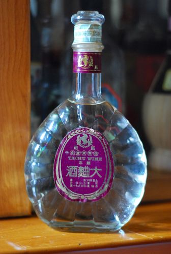

這一瓶應該就是!!
馬祖
林老大
評價:+129-0
帳號:linsl100
推薦: 發表數:214 回應數:3,347 最近登錄時間:2026/04/01 08:14:47 IP:58.99.46.*
這一瓶的酒精度是70°?
俊明
評價:+46-0
愛心大使獎章 族長獎章 家族獎章 愛心獎章 推薦帖勳章 踴躍獎章 資深獎章
帳號:cm0929
推薦: 發表數:23 回應數:5,520 最近登錄時間:2026/08/21 16:17:27 IP:220.140.105.*
嘿阿!
0.6公升
酒精度:70%
(上頭是這樣寫的!!^_^)

帳號:s15851151
推薦: 發表數:18 回應數:716 最近登錄時間:2024/05/23 13:48:30 IP:124.9.50.*
好酒
開了喝吧
林老大
評價:+129-0
帳號:linsl100
是的,這酒要斷頭來喝才更顯價值,如果自己不喝,可以交流出來吧!
