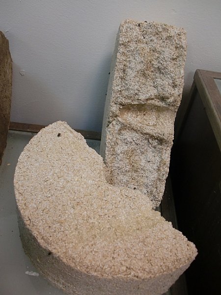

所謂的大麴.指的是用麥粉磨碎所壓製的大餅來培麴

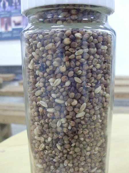

高粱釀製的主要原料-高梁米

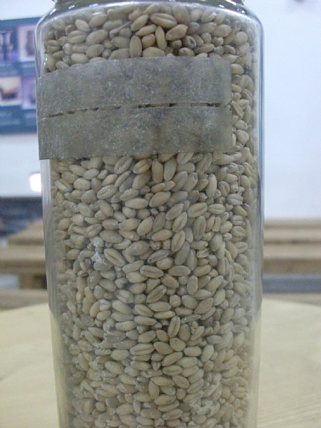

製大麴用的基質原料-小麥

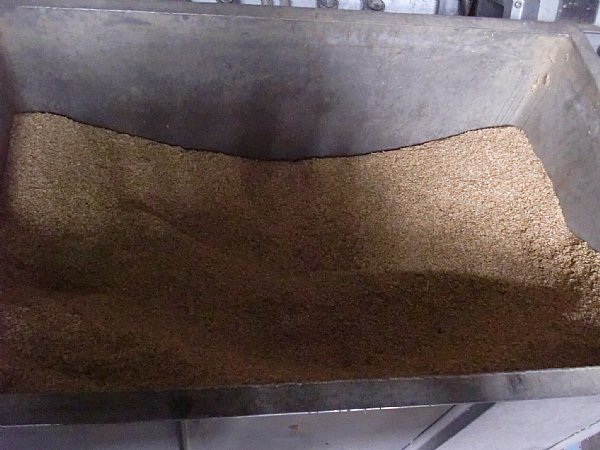

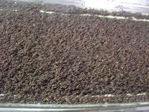

固態蒸餾後.高梁米和稻穀殼混合的狀況.準備再做二次的固態發酵和蒸餾

這高粱米不純喔!!
已混了小麥再裡面了!!
這樣會影響釀造後的風味嗎??
