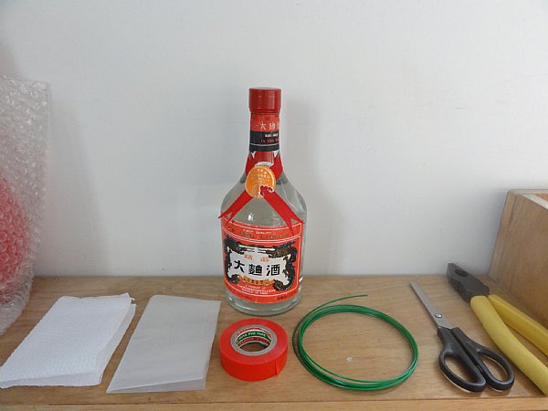

瓶蓋加強包裝手法,材料找合用無毒的薄塑膠水管也可,(醜了些,且不好找)
我是用耐熱塑膠膜,高密度pe,pp等,尋常裝熱豆漿的袋子
工具如圖,材料如圖,

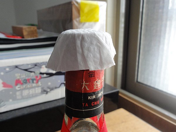

上了年紀的老酒,瓶蓋原封膜極其脆弱,先用兩張柔細面紙襯著,

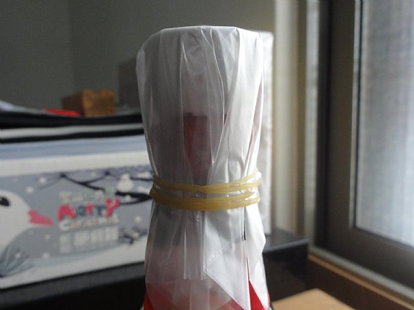

加上四五層塑膠膜覆蓋,然後
膠帶纏繞,小心些,一開始別太用力,纏繞要領是先將塑膠膜往下拉緊些,輕壓蓋子,膠帶由瓶口與瓶蓋相接處纏起,沿著上下多繞幾圈,

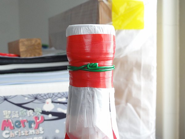

然後,取出園藝用鐵絲,在適當處(有時候瓶頸不是直溜狀的,就在瓶蓋口以下)將鐵絲綑緊如圖,

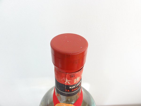

鋁質螺紋蓋子的,再稍加旋緊即可,包不包都可以,

工具材料

敷上面紙
覆上膠膜
綑緊,整齊一下

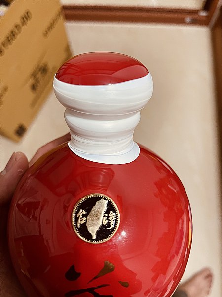

有看過直接用止水帶(貼不西路),不知道有沒有用?
阿災.. 這兩年 我都這樣包.. 貼不西魯 要買好一點的.. 封束時 要順暢緊實.. 最後 再兩圈 電火布 😅😅
電火布 會硬化...  主要用意 是 保護 貼布喜魯 而已..  免得  貼布喜魯 破孔 跟 硬化
