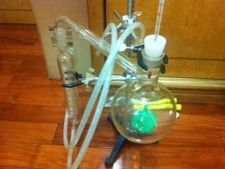

比想像中的便宜
不知道機器能不能控制溫度
我是用實驗器材組一套可以控制溫度的

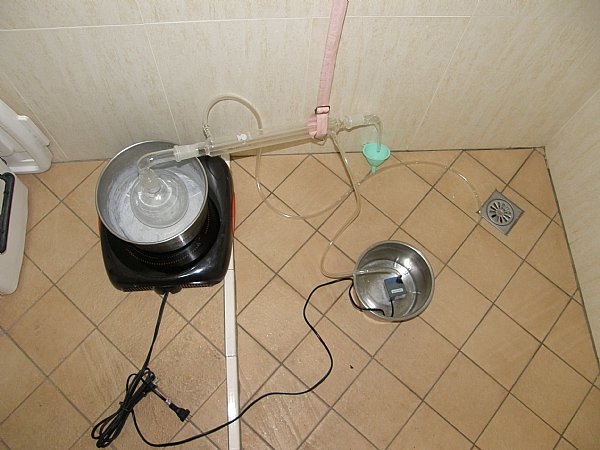

   我的是簡單的蒸酒組...化工材料行買的...

小弟讀化工科~
以前學校是用迴旋濃縮儀!!

用溫度計監測你想要的溫度出酒
大大的冷凝器效果好嗎
水是回收還是流掉?
要注意插在出氣口量的蒸氣溫度到冷凝器前會稍微降溫

1.蒸餾玻璃組合如  西方極樂國大大  應為最基本架構
2.溫度計所測點(就是蒸氣出口點) 其測的溫度就是你想要的成分沸點
   例如乙醇:78.4 度c     水:100度c   例如簡單的純乙醇50cc+水 50cc共100cc來蒸餾
    你會看到在約78.4度c 時就有蒸餾氣液跑出進入冷液管到漏斗處收集
     此時為乙醇  約50cc 再來看到100 度c時 就是水了
3.所以要找個可控溫的加熱器去試試加熱器(例如加到150  度c而測溫點在78.度c穩定流出酒精)
    測溫點不到78度c 加熱器要提高溫度直到測溫點78度 c
4.圖中的冷水好像有用小循環馬達供水 但久了會熱 倒是可加冰塊在其中效果應會更好
   可循環使用水不必流掉  收集液(如酒精)應比較不會揮散掉
以上淺見供參考

用溫度計監測你想要的溫度出酒
大大的冷凝器效果好嗎
水是回收還是流掉?
     你的冷凝管接觸冷凝水的時間較久...效果相對比較好...
     前不久參觀酒廠...冷凝器是2段式的...確保每一滴酒都不會浪費掉...
    我的直管冷凝器最便宜...但效果普普...少量蒸酒還OK啦...
    過熱的話要減少熱源控溫...
    使用時要加冰塊...用循環馬達回收冷卻...
