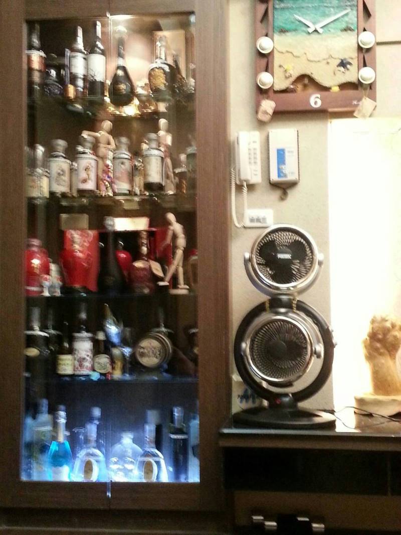

其實一般而言採光良好的開方式酒櫃不一定是陳放酒的好地方.
反而是通風良好的陰暗角落比較適合.相對溫濕度會較為穩定.
